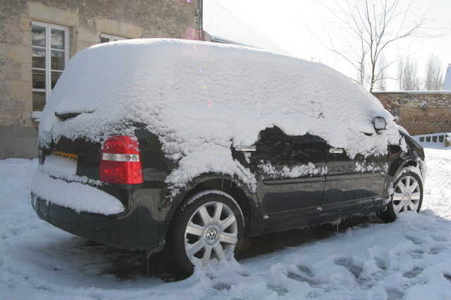

précisions
Ce sont des 7jx17
Sur Golf, elles s'appellent "Indianapolis" - en option usine sur Golf 5
Ce matin j'ai même eu droit à un Toutou givré, et là même pas la peine d'essayer de sortir.
J'ai eu droit au seul gros inconvénient des gros pneus, son principal ennemi c'est la neige !!!
J'ai du prendre le véhicule de secours qui lui, n'est pas vraiment gêné par la neige.
- toutou givré.jpg (92.42 Kio) Vu 4472 fois

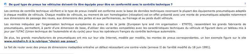

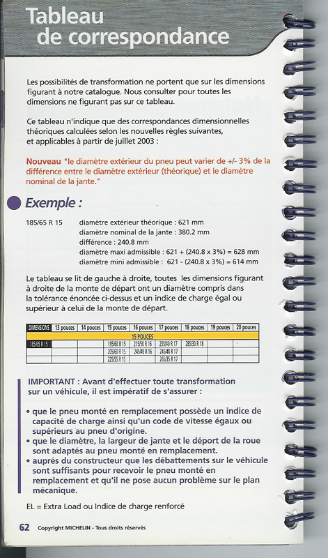

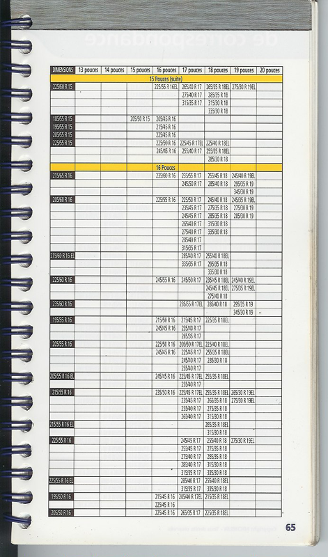

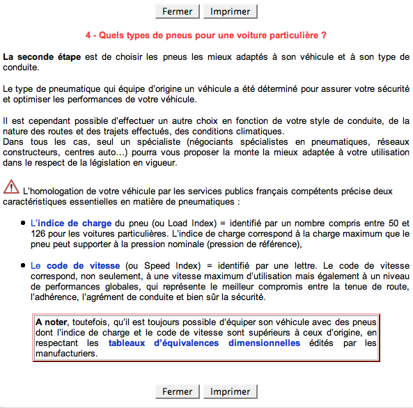

fab01, tu peux lire le code ICI mais je n'y ai rien vu qui te l'interdise.
Il y a ça aussi mais c'est plus flou : trouvé sur le site de la Sécurité routière
Tu peux consulter le site du TNPF
