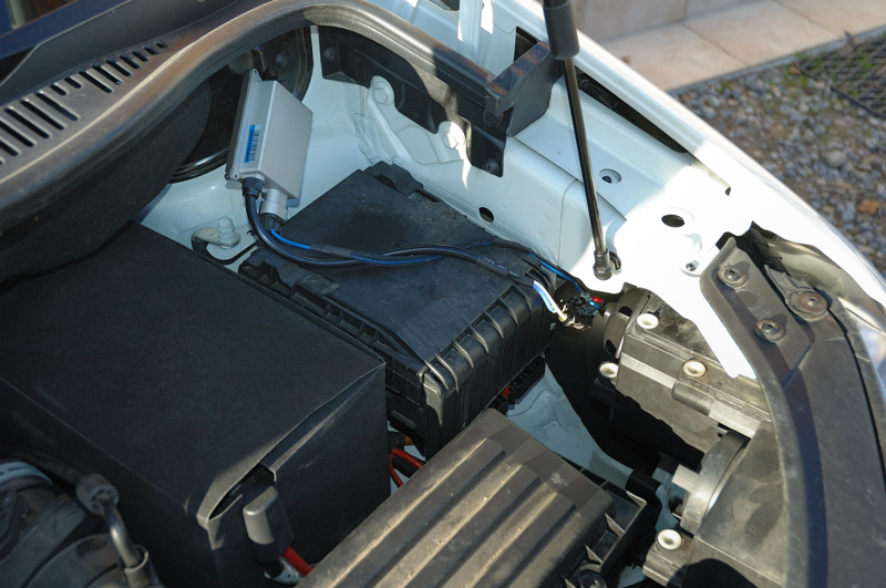

Simplissime sur le principe mais galère au moment de fixer les ampoules : 2 heures pour la droite avec en prime des écorchures sur le dos de la main et des crampes aux doigts, je fumerais encore j'y aurais passé 1 paquet de clops :) et que 3/4 d'heure pour la gauche mais en 2 fois car je me suis aperçu au bout de quelques jours (à l'aide d'un miroir) que l'agrafe n'était pas en place. Mon frère (LDR) me dit que je ne suis pas doué, je veux bien le croire... :lol: Quelqu'un d'autre a t'il eu les mêmes soucis?
Pour la fixation des ballasts j'ai, dans un premier temps, envisagé de les fixer avec du velcros près des phares et faire en sorte qu'ils soient plus camouflés. Après réflexion j'ai préféré l'efficacité à l'esthétique.
Dernier "conseil": Ne faites pas comme moi, j'ai laissé mes Philips Xtreme Sur le moteur et quand j'ai démarré, une des ampoules est tombée dans le moteur, je ne l'ai toujours pas retrouvée. Décidément pas doué le garçon :ghjgj:
Voici quelques photos :
La fixation des ballast

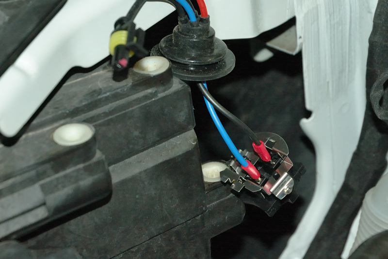

Le branchement des fils de lampe HID sur le connecteur d'origine. j'ai gardé les agrafes d'origines pour un éventuel remontage rapide des ampoules H7.
connecteur 2.jpg (158.54 Kio) Vu 2946 fois
L'agrafe entaillée en place avec l'ampoule, désolé mais je n'ai pas pensé à faire une photo avant montage. On distingue bien l'entaille faite à la "Dremel". J'ai commandé Chez VW des agrafes d'origine. Inconvénient : elle ne sont pas prévues pour être coupées et du coup on a du mal à les mettre en place car trop souples, ou alors je n'ai pas fait la découpe au bon endroit. :mssss:
connecteur entaillé.jpg (104.08 Kio) Vu 2946 fois
connecteur entaillé recadre.jpg (126.67 Kio) Vu 2946 fois

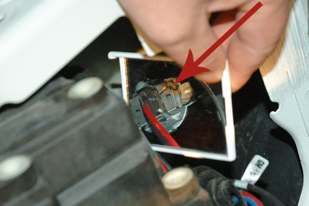

Je te rassure : je trouve que ce n'est déjà pas très pratique de changer l'ampoule des feux de position sur les optiques du V2.
Primo : échanger ses gros doigts contre des plus petits ! :mrgreen:
Secundo : le miroir est indispensable ( moi aussi je croyais réussir au toucher genre à peu près ! :roll: )
Par contre si vous jouez tous les impatients en commandant chacun de vot' coté, la commande groupir risque de tomber à l'eau ! :shock:
Vous avez pas peur de vous retrouver comme clo clo ??

Pour les fils je serais tenté de dire qu'il n'y a pas de sens, mais dans le doute j'ai branché les deux côtés pareil : noir avec rouge et bleu avec jaune et ça marche. je n'ai pas essayé d'inverser pour voir le résultat, alors est ce un coups de chance...? Ce sera à faire pour lever le doute.
Pour l'anecdote, j'ai branché mes veilleuse LEDs au "pif" et ça fonctionnait. Je les ai démontées pour en tester d'autres et au remontage une sur les deux ne s'allumait pas, il a fallu que je la tourne pour quelle fonctionne.

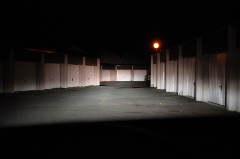

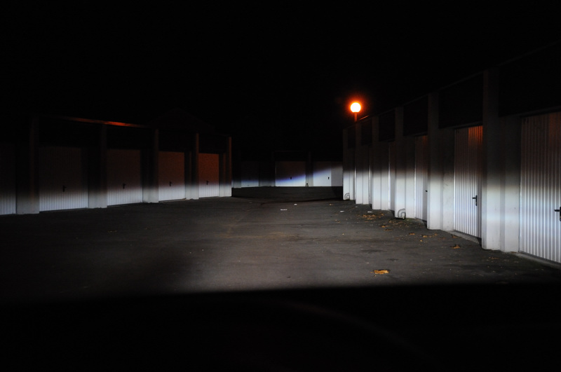

Voici des photos pour comparaison entre l'éclairage d'un V2 et d'un V3.
A savoir que le kit est identique (juste les modules anti-erreur obligatoires sur le V3) et que en plein "plein phare" le V2 est équipé de Philips Xtrem alors que le V3 a les lampes d'origine.
Codes :
V2
V3
Codes + Phares :
V2
V3
On distingue bien la découpe plus net des phares lenticulaires du V2 ainsi que la différence de teinte entre les HID et les ampoules normales qui par contraste donnent l'impression de rosir l'image alors que dans le cas des X-trems ce sont de supers ampoules. L'effet "Blafard" est pire avec les HB4 des anti brouillards qui ne sont pas d'origine non plus.

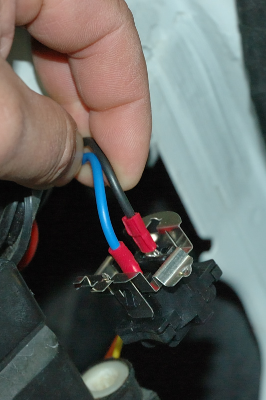

Pour ceux qui souhaitait des détails sur l'agrafe supportant l'ampoule, j'ai fait quelques photos :wink:
C'est ici que viendront se brancher les 2 fils avec cosses :wink: (mais je pense qu'il faudra enlever l'agrafe avant pour la mettre sur l'ampoule HID)
Agrafes ampoules de face.jpg (246.31 Kio) Vu 2774 fois
Agrafes ampoules de profil.jpg (228.27 Kio) Vu 2774 fois
Attache agrafes ampoules.jpg (249.77 Kio) Vu 2774 fois

Mc Rai a écrit :Pour ceux qui souhaitait des détails sur l'agrafe supportant l'ampoule, j'ai fait quelques photos :wink:
Je conseillerai de commander des agrafes pour fixer les ampoules HID car il va falloir les entailler (les agrafes, pas les ampoules ... :) ) et garder les connecteurs d'origines en place pour pouvoir rebrancher rapidement les H7 (en cas de panne, contrôle technique,...). Voir les photos des connecteurs que j'ai postées il y a quelques jours.
