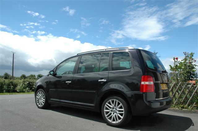

Je devance tout le monde on dirait, voilà un exemple de ce que ça pourrai donner sur un v2
avant
apres
de quoi me donner encore plus envie! je trouve que ça rend pas mal qu'en pensez-vous? alors sur mon v1 refet d'argent reste a voir

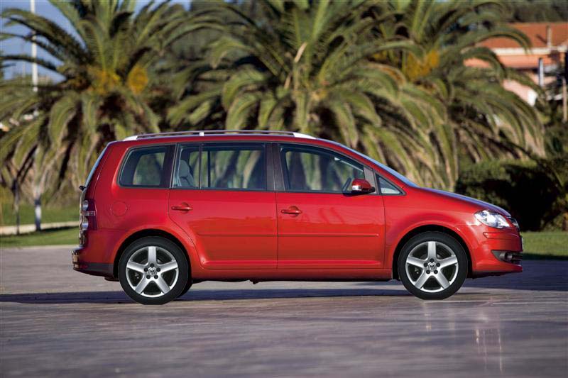

Officiellement le touran hors corss touran admet entre 47 et 50
Théoriquement tu peux aller de ET45 à ET50.

Toutes les jantes en 19 du touran --> ET50

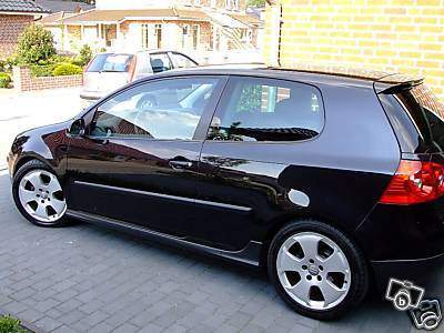

je suis nouveau sur ce forum et je me pose une question sur le déport des jantes du touran. J'ai déjà trouvé une partie de la réponse sur le forum, mais j'attends une réponse plus précise.
Voila je possède un touran 2.0 tdi sport dsg de mai 2005, je voudrais garder mes jantes en 16 pour les pneus hiver et passer en 17. J'ai trouvé des jantes de a3 sportbackk, les 5 grosses branches en occaz, mais le déport et 56. Qu'est ce que je risque ? Montage Possible ? Contrainte ? Sécurité ? Légalité ? Pour mon concessionnaire VW, le touran doit rester avec les jantes d'origine mais bon !!
ricou
SViT
Messages : 2216
Message par SViT »
Salut caricou, t'aurais des photos des jantes a3 sportback,
il me semble que le 17 normalement c'est autorisé par contre en 18 tu ne sera pas pris en charge par les assurances en cas d'accident
Sinon pour le déport je sais pas du tout il doit y avoir des sujets qui en parle sur le forum, il faut chercher //§
caricou
Messages : 9
Enregistré le : 05 mai 2009, 11:14
Localisation : auvergne
Message par caricou »
Voilà une photo de la jante en question. Si par hasard le montage est possible quelqu'un sait il si le cache moyeu vw est de même dimension est compatible avec cette jante ? merci par avance. Si un toutou est équipé avec cette jante j'aimerais bien avoir des photos pour voir ce que ca donne.
ricou
Ugh 56 c'est trop limite.
la norme se situant entre 50 et 47
Autant tu peux mettre entre 51 et 45 mais avec du 56, les disques de freins et toute la suspension risquent de pleurer.

Physiquement si c'est du 5*112 ca se monte.
Après, faut se dire que plus le déport (ET est grand) plus la jante rentre.
Ce qui fait que quand tu braques les roues ca "pourrait" toucher
Et en plus ça pourrait "frotter" avec les étriers.
Faut aussi voir au niveau du comportement et de la tenue de route de la voiture
Faut faire un essai....
