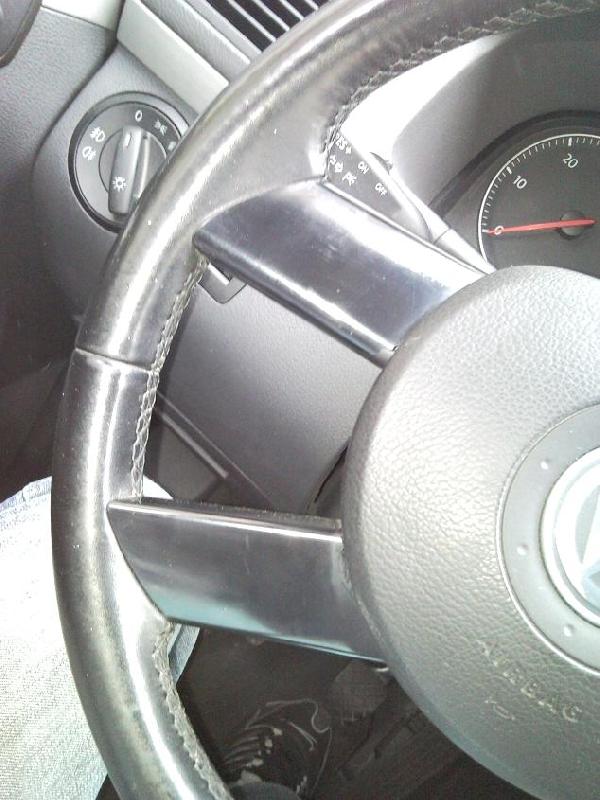

bon j'ai terminé le pelage des deux branches du côté gauche du volant (ça occupe au feu rouge, je me suis fais klaxonné quelques fois)
[img]images/uploads/stofcri/pel__210.jpg[/img]
finalement le plastique sous la peinture est bien noir et brillant mais également très fragile et sensible aux traces de doigt, c'est laid quoi
donc j'ai entrepris de les démontés et j'ai réussi sans les abimés en glissant entre la partie supérieure et inférieure de la pièce une carte format carte de crédit dans l'interstice et tout c'est déboité
[img]images/uploads/stofcri/d_mont__302.jpg[/img]
en fait les deux parties sont emboité l'une dans l'autre et c'est tout
[img]images/uploads/stofcri/pi_ces_635.jpg[/img]
maintenant je cherche à les recouvrir, je pense qu'une peinture epoxy gris métal ferait du plus belle effet et serait assez solide pour ne pas réédité le pb d'origine vw en passant bien sûr les pièces au papier de verre et au dégraissant avant l'application
qu'en pensez-vous, des conseils, peut-on passer les pièces au four pour durcir façon usine ?

stofcri
Messages : 617
Localisation : 94
Message par stofcri »
effectivement pour la peinture époxy c'est peut-être plus cher que les pièces neuves, mais il me reste une bombe de peinture gris métal et une de vernis issue d'une récente réparation de jante donc j'essaie ça et si ça tient pas ce sera du neuf
Y a pas absolument besoin d une peinture epoxy. :evil:
Une bombe d appret plastique, une bombe de peinture et une de vernis et c est bon.
Pour si peu de surface une bombe de chaque en 150ml fera l affaire, compte 15 euros le tout en grande surface. :wink:
T auras en plus la satisfaction d avoir fait le taf toi meme.
Je l avais fait sur ma Beetle, c est un classique sur cette caisse.
Maintenant c est sur que tu peux assurer le truc en changeant par du neuf. :mrgreen:
Messages : 7578
Pas étonnant que ça ne tienne pas ... C'est appliqué sur un plastique "lisse" !!!
Suffirait simplement de poncer la base ... :shock:
Ben oui, lisse ou pas, poncer et appreter... :wink:
Messages : 7578
MELR a écrit :Ben oui, lisse ou pas, poncer et appreter... :wink:
Poncer ... c'est pour ne pas laisser la surface lisse ... :mrgreen:
Non, poncer c est d une part pour créer des aspérités, dans le cas d une surface lisse, et d autre part pour enlever les différents agents de protection.
Si c est pas fait tu as des risques de rejets, surface lisse ou non. :wink:

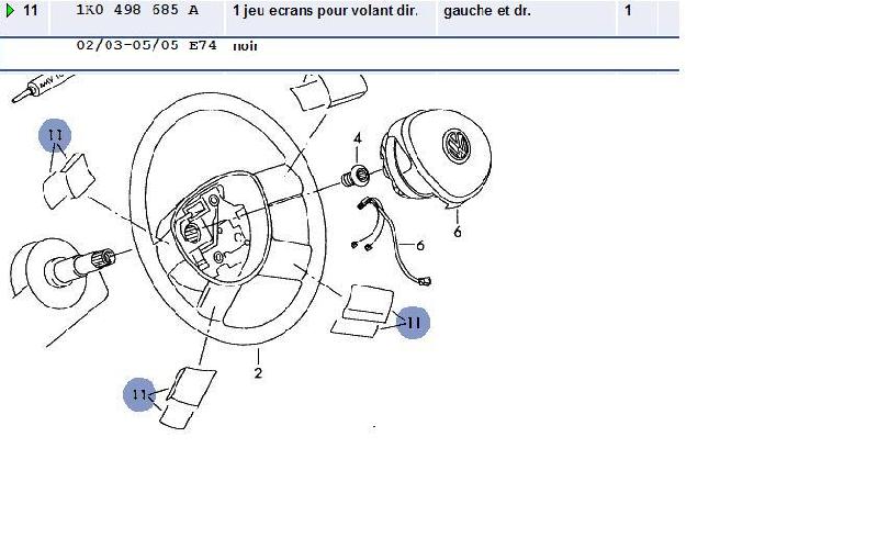

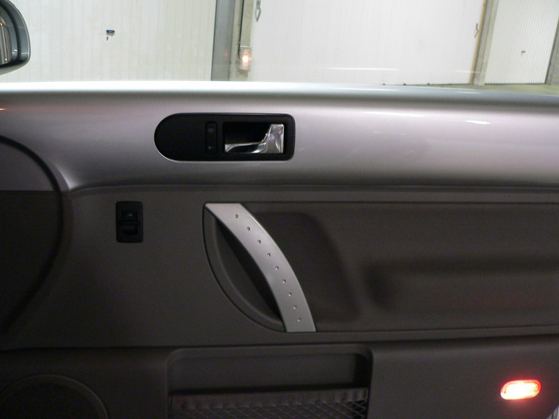

Bonjour du lundi
Un gentil membre de TP aurait-il la référence VW des poignées de porte intérieure en plas-toc qui pèlent, poignée conducteur là ou y'a les lève-vitres et poignée passager (Touran Sportline de 2006) ? Okazou mes poignées ne passeraient pas en garantie et pour voir si le prix est intéressant par rapport à ceux pratiqués sur le site Ichwill...(fdp de 19€ :| )
merci d'avance
François
