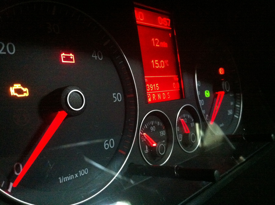

Les aiguilles en rouge c'est pas possible pour les golio de chez VW
Mon compteur est blanc et j'ai les aiguilles Rouge
Ou éteint j'ai configurer les aiguille en rouge permanente
et c'est surtout bien utile lors des passage en foret ou lors des ombres des arbres (quoi que en ce moment c'est pas trop le cas)
Allé demain je m'attaque au rétroviseur rabattage sans appuie manuel sur le petit bouton
c'est du largement possible
Demain démonstration en video obligé
En Blanc la nuit
En Blanc la nuit
En rouge la journee
En rouge la journee

Voila un vrai résultat
Tout est possible tout est réalisable !!!!!

tu maitrise la chose a ce que je vois!

Va falloir donner des explications... :) en tout cas bravo ! :biere:
Re: [VAGcom] Eclairage des aiguilles, ou des graduations...
Electrode24 a écrit :Voila un vrai résultat
il dort jamais lui ?? 00:57 :lol:

SISI
Mais le compteur etant debranché il est revenu a 00:00
C'est tout !!!!
