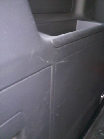

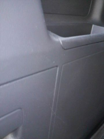

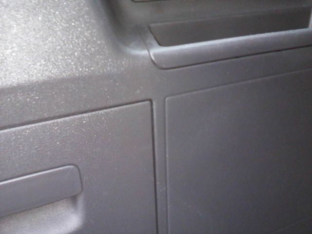

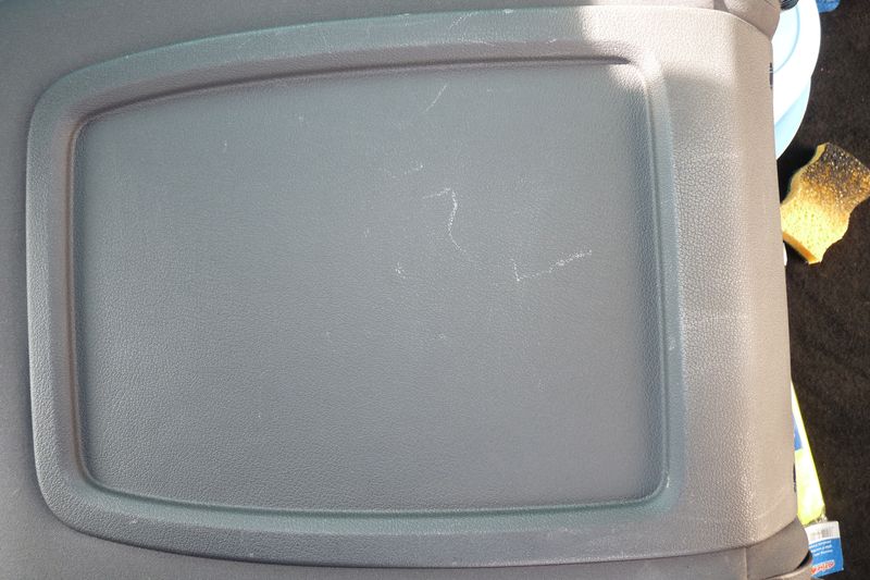

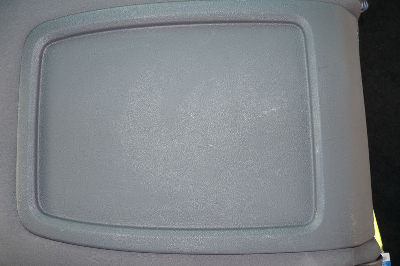

Pour le traitement au GS27 teinteur pare-choc gris, voici les images :
Avant : P20-03-10_16.22.jpg et .23.jpg
Après : P20-03-10_16.28.jpg et P20-03-10_16.28[01].jpg
Nota : Une des rayures n'a pas été ébarbée au préalable, et reste donc apparente.
rayures après
rayures après
P20-03-10_16.28 [640x480].JPG (19.43 Kio) Vu 6840 fois
rayures après
rayures après
P20-03-10_16.28[01] [640x480].JPG (38.7 Kio) Vu 6840 fois
Rayures avant
Rayures avant
P20-03-10_16.23 [640x480].JPG (20.88 Kio) Vu 6840 fois
rayures avant
rayures avant
P20-03-10_16.22 [640x480].JPG (30.07 Kio) Vu 6840 fois

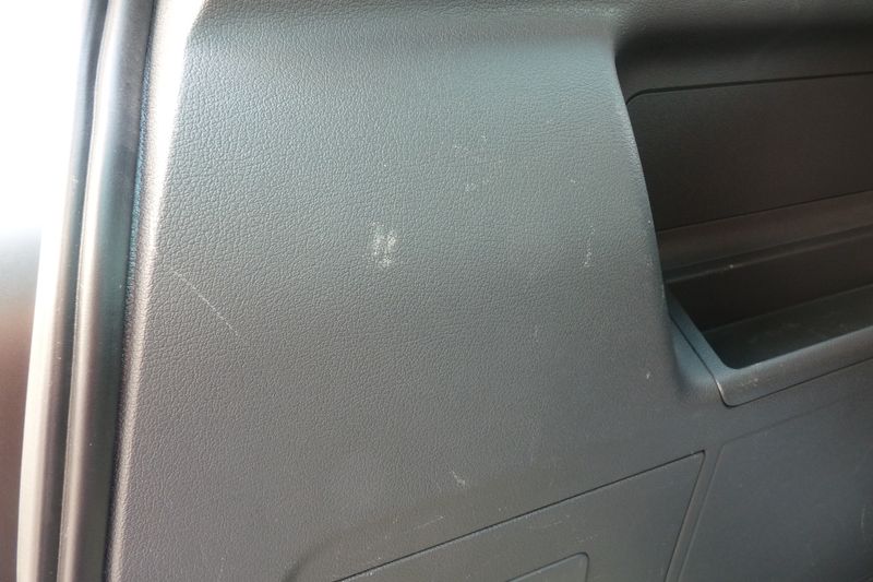

je viens de faire un premier test avec l'idée de hipcio
utilisation du GS27 teinteur pare-choc gris
premiers tests sur deux rayures dans le coffre application avec l'aide d'un coton tige... je verrai bien le résultat demain mais je trouve déjà le résultat plus que convainquant !!!

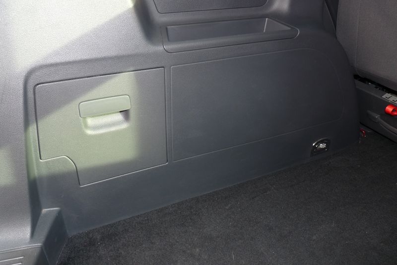

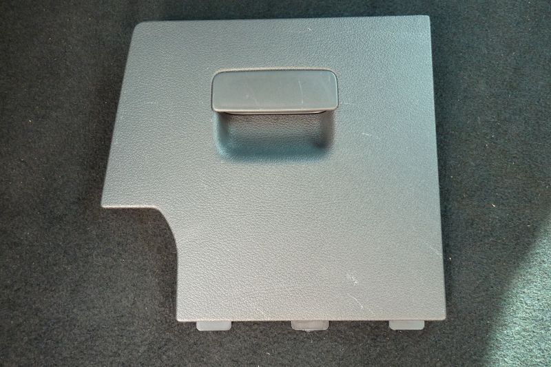

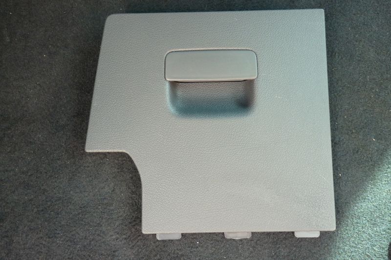

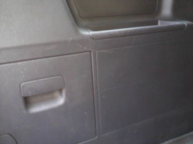

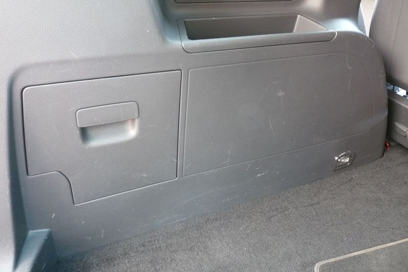

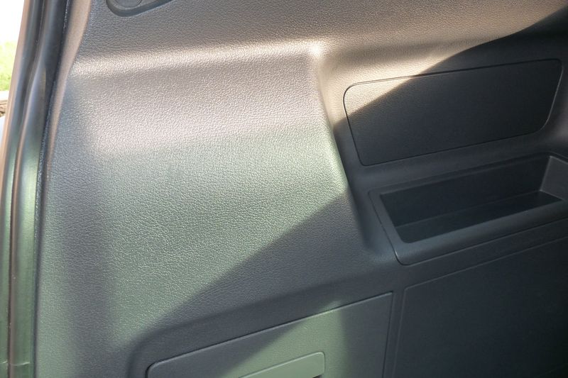

Je suis en train de préparer mon Touran pour sa vente toute proche. J'avais fait mon deuil de la rénovation du coffre, et de ces fichues rayures...
Grâce à Hipcio, je n'aurai plus honte d'ouvrir le hayon lors de la présentation de mon auto aux éventuels acheteurs ! Un très grand merci à lui pour cette trouvaille. C'est quasi-magique :D
Quelques clichés pour comparer...
[table][mrow color=white][mcol color=white]Avant[/mcol][mcol color=white]Après[/mcol][/mrow][mrow color=white][mcol color=white]
[/mcol][/mrow][/table]
J'ai d'abord ébavuré les rayures, puis passé le produit à l'éponge humide, comme indiqué sur le tube GS27.
