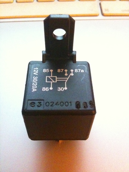

tomcat92 a écrit :reste à trouver le bon relais
Tiens avec ça, tu peut pas te tromper.

E.T. a écrit :
tomcat92 a écrit :Tu utilises quoi pour connecter le câble dans la boîte à fusible ? Et quel emplacement as-tu pris ?
Je te répond ce soir, là je suis sur mon iPhone, c'est chiant d'écrire avec ça !
Alors, pour le test j'avais rien utilisé, juste les câbles dénudés coincés dans le porte fusible.
Pour l'emplacement j'ai pris au pif, je me suis juste assuré au multimètre qu'il y avez bien 12v et que c'était un après contact.
Mais en regardant de plus près dans la petite trappe à gauche du TDB en ouvrant la porte conducteur, j'ai repéré des emplacements pour relais qui étaient libre et également un 12v après contact avec une masse juste devant (commande de phares).
Je vais donc, je pense, me tourner vers cette solution pour finalisé l'installation.
Et pour répondre à ta 1ère question, j'utiliserai des connecteurs vampire.
-Team R-line N°27-
-TOURAN TDI 170 FAP Sport"R"line DSG Palettes au volant-
-Mon Profil-
Re: [Tutorial] - Activer les rétros automatiquement !!!
Donc tu repiques sur la commande de phares pour avoir le 12v ou juste à côté ?
E.T.
Messages : 368
Enregistré le : 03 mars 2010, 13:55
Message par E.T. »
tomcat92 a écrit :Donc tu repiques sur la commande de phares pour avoir le 12v ou juste à côté ?
Ouai, sur la commande de phare.
Je ferai un tuto.....;-)
