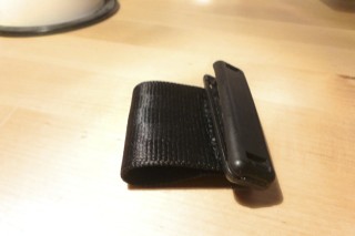

Je viens de passer a ma concession et j'ai commandé cette petite pièce pour éviter que ca fasse gling gling à l'arriere,
et surtout que les ceintures restent coincées et fassent une marque.
La pièce ressemble a ca:
P1050408 - Version 2.jpg (12.67 Kio) Vu 7870 fois
La reference est: 1T0858135 RAA
ca coute 10 euros.

la partie qui ce met sur les ceintures pour éviter qu'elles ne ce coinssent entre la porte ce fixe comment :?:
auriez-vous des photos svp
Tofi
Messages : 162
Enregistré le : 04 janv. 2011, 17:36
Re: Information - Vérifier ceintures avant fermeture portes
Message par Tofi »
Elle se clipse et tiens sur la ceinture pas serrage.
Elle peut donc coulisser le long de la ceinture.
Tu as une photo un peu plus haut dans le topic.
