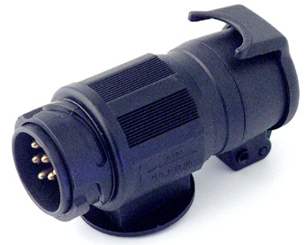

J'ai acheté le nouvea touran en novembre 2011 : touran confortline 140 ch avec un attelage.
J'a voulu mettre ma remorque ce week end mais je n'ai pas reussi à faire le branchement electrique car la prise n'est pas la meme que celle de ma remorque. Je croyais qu'un faisceau electrique était universel... Y a t il un manipulation à faire pour pouvoir brancher ce faisceau?
Merci pour vos reponses
Re: faisceau attelage
Bienvenue a toi
Si ta remorque a 7 broches et ton touran 13, va chez n'importe quel site (VW norauto etc) et demande un adaptateur 7 à 13 broches.
Cdlt
PS : Ancienne norme 7 broches / nouvelle norme 13 broches

Pour cette fichue broche, je m'étais fait avoir aussi sur mon ancien véhicule, adaptateur acheté chez Norauto...

exact, il te faut cela
