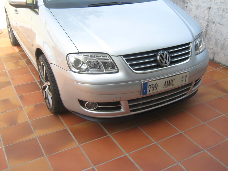

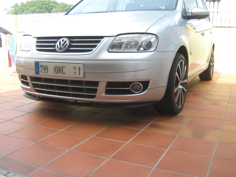

prochaine étape pour finir avec le look extérieur, la pose d'une lame leon cupra sur le PC avant, ça va camoufler un petit pète que j'ai sur le pare choc suite a un accrochage avec un
sense80 l'a déja fais je trouve ça pas mal vous en pensez quoi les amis?

Sisi ça a son effet ... c'est efficace sans faire trop "rajout" ...
Mais elle vient déjà toute prête à poser comme sur la photo ? Je serai preneur de voir le montage ...

non il faut modifier un peu, il faut couper légèrement les deux ergots centraux et après tu fixe avec une dizaine de vis parker
voila un tuto http://www.leon-concept.com/astuce/L1/2 ... /index.php
moi je me lance dès le mois prochain

la lame cupra est très belle mais très fragile :wink:

la lame cupra c'est surtout pour camoufler un defaut sur mon PC avant et puis donner un look plus sportif a l'avant qui est trop gris avec la grille centrale peinte, c'est fragile je m'en doute bien, mais je fais super gaffe maintenant avec les 18 pouces, je passerais plus au meme endroit comme je le faisait avant!!!!
en plus je compte bien lui donner un petit rabaissement de 3 cm, meme si l'effet 4x4 est pas si marqué que ça mais il est bien présent et le look sera mieux une fois qu'il y aura moins d'espace entre le pneu et l'aile

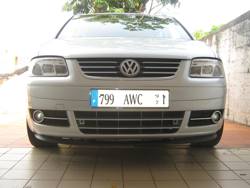

ma lame de cupra est posée et le résultat est pas mal, bien mieux que le fameux rajout de pare choc que je voulais mettre au départ
a part que j'ai un peu merdé sur la finition car j'ai du faire un joint silicone noir entre la lame et le PC car j'ai posé un peu trop en avant du coup on voyait un léger espacement qui laissait transparaitre les vis

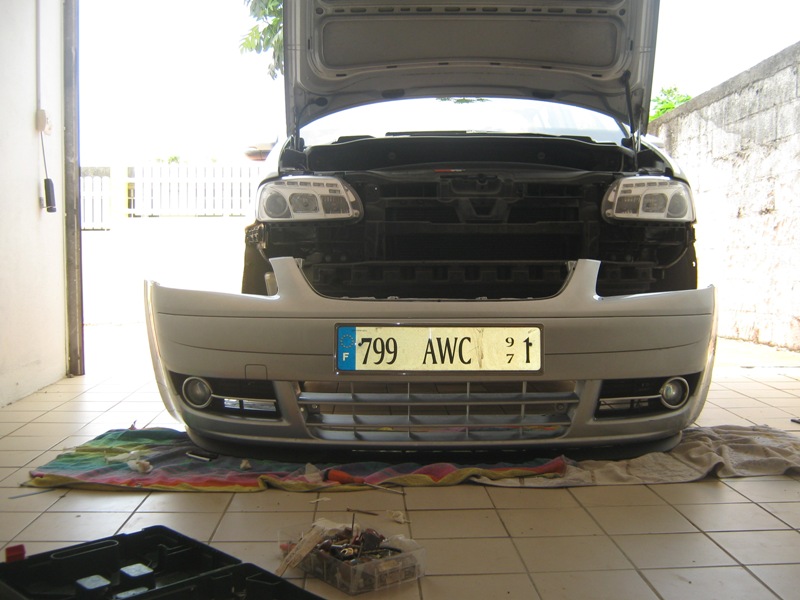

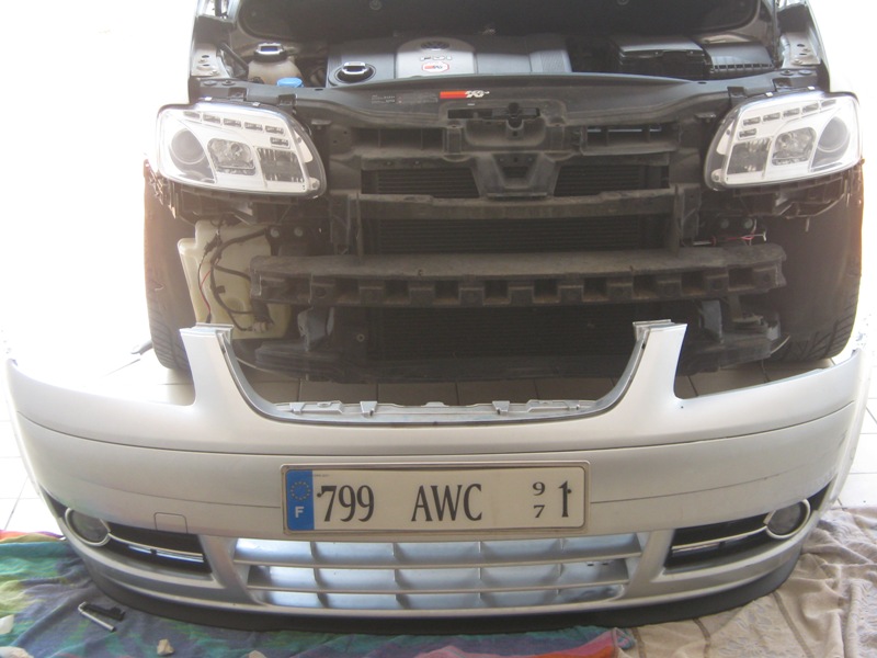

j'oubliais les photos que j'ai faites lors du montage désolé
mais là il n'y avais pas encore le joint silicone pour camoufler l'espacement entre la lame et le pare choc qui laissais entrevoir les points de fixation
et il manquais les deux vis de fixation du milieu de la lame donc elle n'étais pas encore bien plaquée
voilà la suite samedi ou dimanche dès que possible

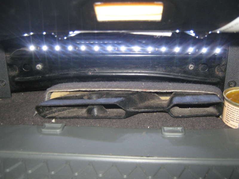

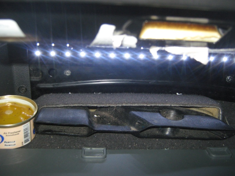

bon ça y est mes éclairages de pieds made in gwada 100% local sont posés et fonctionnels des photos plus tard je pense sinon j'ai la flemme de laver le toutou, la fatigue me tiens après la journée d'hier

J'adore l'outil sur la 2831, LOL, à gauche du Toutou...
Par contre, une calandre noire sans barre ni sigle, genre Irmscher, ça le ferait grave...
Sinon, c'est moi ou le carrelage à encore poussé chez toi?

ce fameux outil a été la cause d'un accident justement, je me suis tranché l'index gauche bien profond en essayant de limé l'excédent de lame sur les coté j'ai pissé le sang c'était affreux :cry:
la calandre sans sigle il faudrait essayer , effectivement les photos sans la calandre donne un effet calandre sans sigle que je trouve pas mal meme si a la base j'en suis pas fan

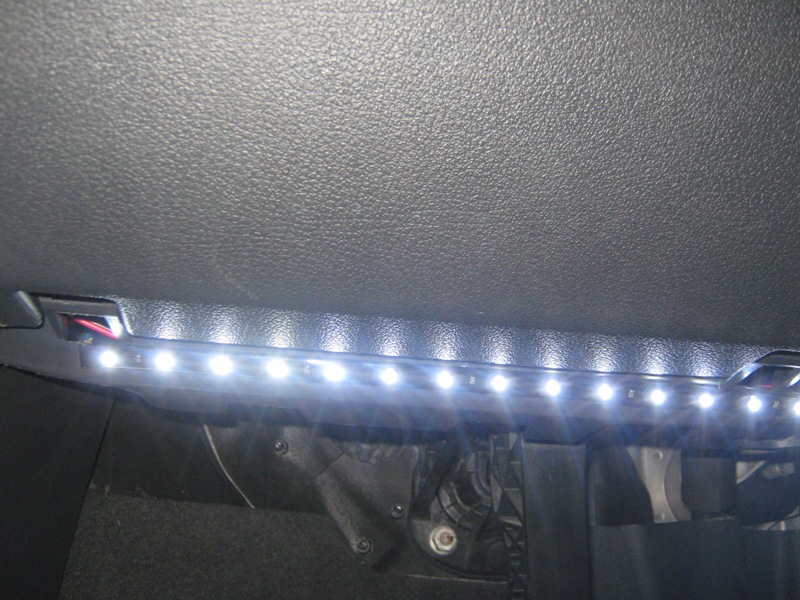

j'ai pas pu attendre la nuit pour les photos des leds, et puis le toutou sera pas lavé aujourd'hui il faudra voir demain si le temps change car là il recommence a pleuvoir du coté de chez moi donc pas la peine de perdre mon temps a laver donc soyez patients pour les photos de la lame avec son montage définitif

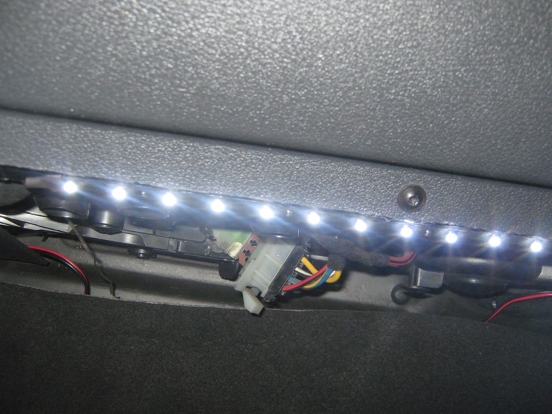

pour infos l'éclairage est réalisé a l'aide de bande de leds 30 cms etanches de chez bluecars.net
je me suis repiqué sur le cable du plafonnier W8 et fais courir le cable et raccordé le tout ensemble
c'est pas bien compliqué a faire
avec ça j'aimerais bien faire l'éclairage des portes et peut etre trouver un solution pour l'éclairage au sol des rétros
et puis j'ai des leds rouge pour faire l'éclairage du milieu du TDB un peu comme l'a fait electrode 24 si j'y arrive
