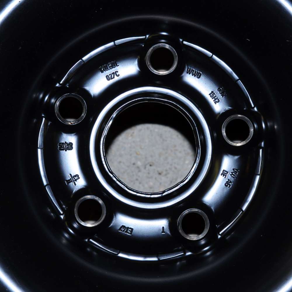

Selon la notice de mon touran de 2005, seules les 6jx15 avec des 195/65R15 sont chainables :?
Voilà les inscriptions :

C'est bon je viens d'avoir VW France Service clientèle, il m'avait appelé une première fois pour me dire que mon dossier était transmis au service technique.
Et la nouvelle est tombée: la configuration 195/65/R15 avec 6,5J/15" ET50 peut être chaînée!!!! alexiaaaaao .
Alors que la notice ne mentionne que les 6J/15"...
Deuxième info: ils m'ont confirmé que des chaînes 9mm classiques convenaient parfaitement :lol:
