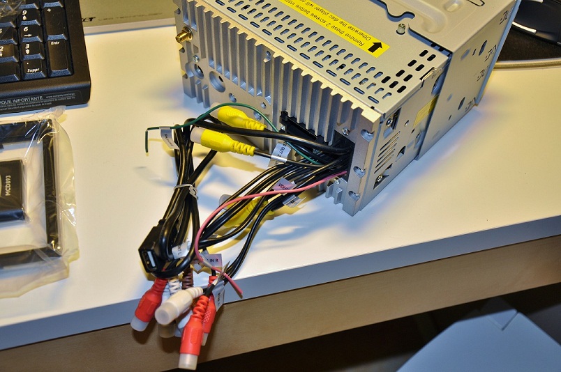

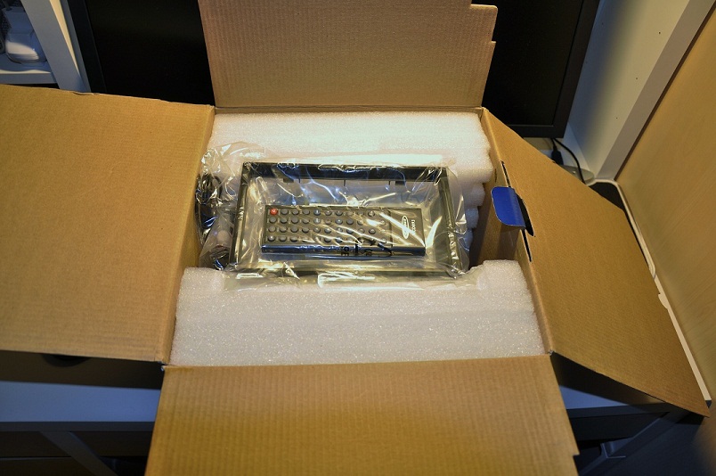

Voici quelques photos de l'appareil...

alors tu aura besoin , d'une façade de fixation 2 din , d'un faisceau din --> fakra et d'un adaptateur d'antenne amplifier ( si tu as les 2 antennes sur les petites vitres arrieres ) avec deux fiche fakra --> din antenne.
tu peux trouvé tout chez ADN-AUTO
