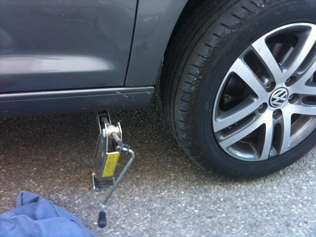

Hello, pour info j'ai réussi à trouver une galette de golf 5 en 16" (125*70*16 96m) et un cric de passat en alu Ref: 8L011031A et aucun soucis de montage à l'avant comme à l’arrière. J'ai fait un tour du quartier à chaque fois pour voir et nickel pas de bruit rien, l'ESP ne ma pas fait de misère. Le touran est droit et ne penche pas du tout.
Je sais que normalement se n'ai pas la galette préconisée mais bon, si elle peut me dépanner pour sortir de l'autoroute ou faire quelques Kms pour trouver un garage et ben je m'en contente.
Voici les photos:

Sympa...
Mais vu que c'est une 16", ca fait une sacré différence avec le 18" préconisé...
J'aurais pas confiance...
