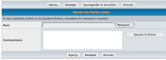

je n'ai pas trouvé comment joindre des fichiers, puis je avoir une éclairage ?
Localisation : Là
Re: Touran 3e main : que faire pour régler les problèmes ?
En bas de la fenêtre d'écriture des messages sans passer par la réponse rapide
