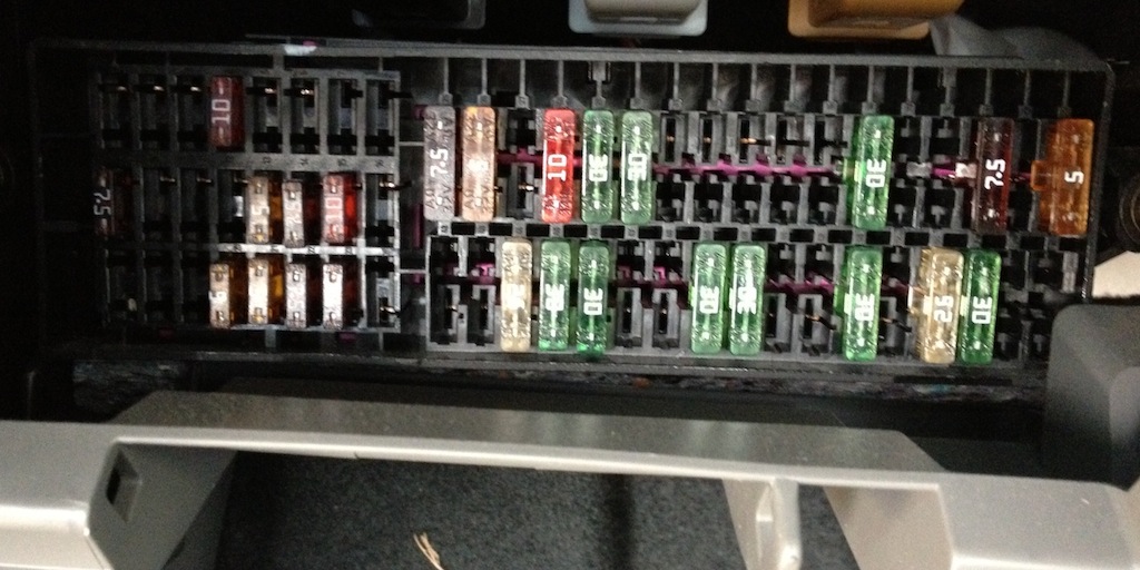

pendant que j'y suis, si qqun a le schéma des fusibles ?
ou alors une photo de la boite de fusible, dans la précipitation je voudrai être certain d'avoir remis tous les fusibles au bon emplacement :oops:

Bon toujours si l'un d'entre vous trouve 10mn demain pour prendre en photo la boite a fusibles sous le volant...

Par contre j'ai le voyant de desactivation de l'ESP qui ne s'allume pas, si l'un de vous peut me faire une petite photo de la boite a fusible (sharan carat). Merci d'avance !

Tu parles de quelle boite à fusible ?
C'est un confortline mais avec portes électriques, ca ira ?! :-p

lpascalon a écrit :Tu parles de quelle boite à fusible ?
celle sous le volant
Bien je veux bien, je comparerai ... merci

Message par lpascalon »
Et voila, j'espère que la qualité suffira.
Ludovic

je vais comparer :oops:
