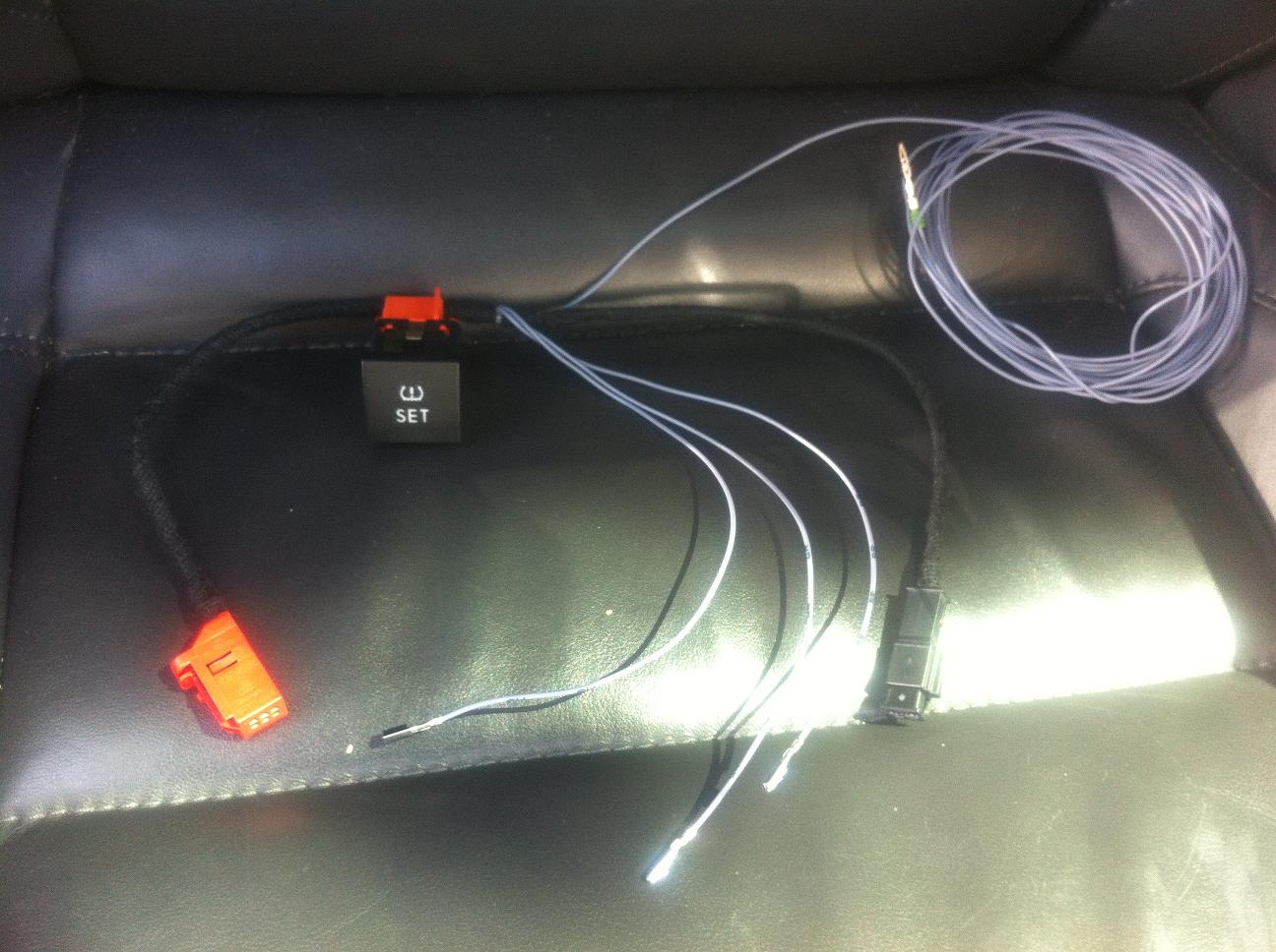

Donc le TPMS
Le Faisceau complet :
Les 3 fils a brancher sur la broche ABS/ESP et en noir la broche pour brancher les 3 fils d'origine que l'on va enlever de la broche ABS/ESP :
La,le long fil qu'il faut amener au calculateur ABS :
La broche a enclencher dans le bouton SET du TPMS :

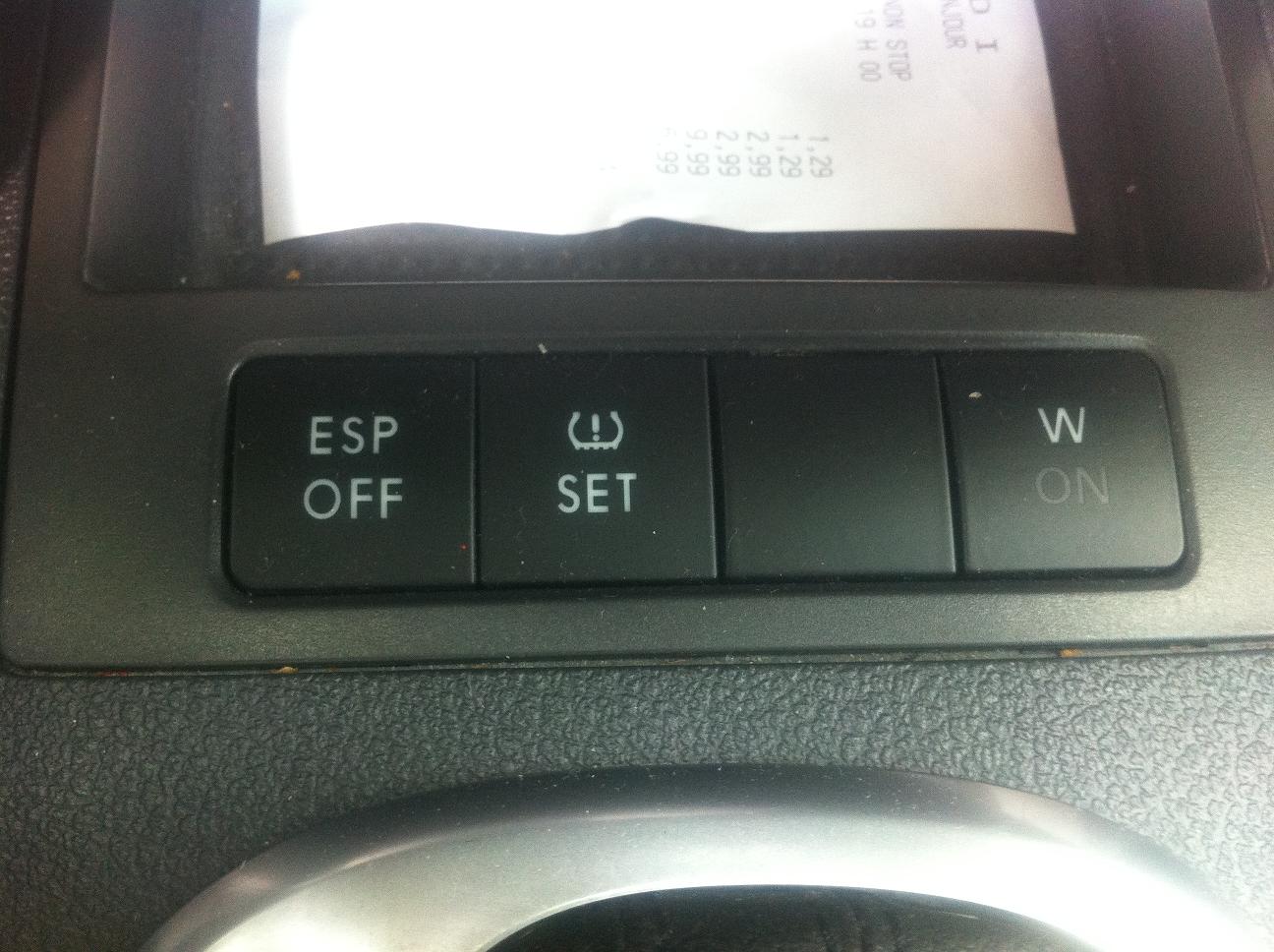

Le bouton :
Le Bouton.JPG (206.76 Kio) Vu 2074 fois
Enfin le bouton mis en place :
Le Bouton Une Fois En Place.JPG (158.97 Kio) Vu 2074 fois
Ensuite le voyant au tableau de bord,il s'allume au contact environ 2-3 secondes en meme temps que le voyant ESP :
