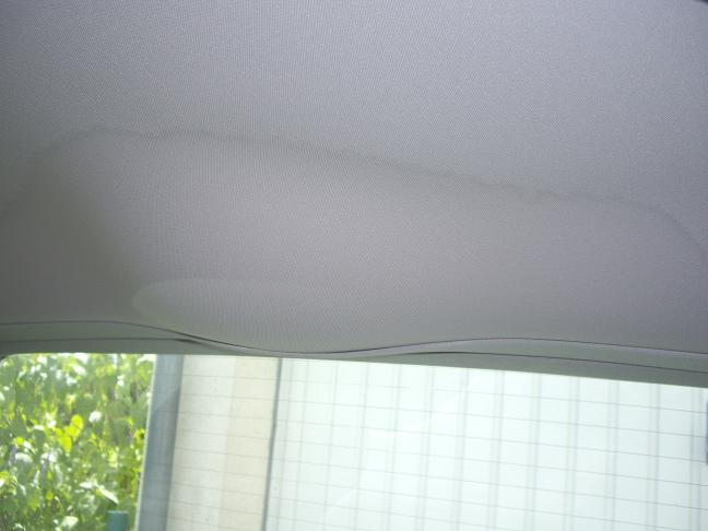

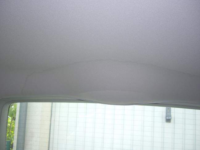

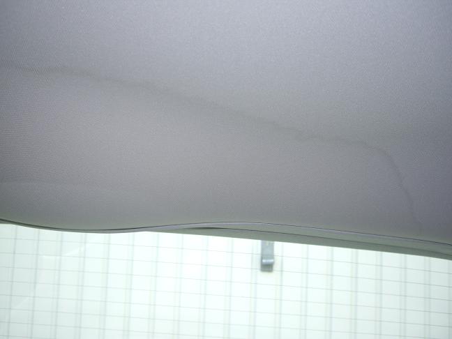

T'as des tophes pour voir l'ampleur des choses ?
Voici quelques photos :
[img]http://www.touranpassion.com/forum/imag ... tache1.JPG[/img]
[img]http://www.touranpassion.com/forum/imag ... tache3.JPG[/img]
[img]http://www.touranpassion.com/forum/imag ... _tache.JPG[/img]

effectivement c'est impressionnant..
Est ce qu'une fois t'aurais pas ouvert le coffre et je ne sais par quel moyen l'eau au lieu d'aller dans les gouttières du coffre serait allé sur le ciel de toit
As tu vérifié que :
- tu n'avais pas de fuite potentielle au niveau de la gouttière du coffre (gouttière mal assemblée)
- ou un joint qui merd... (faut enlever le joint pour voir
- ou alors essayes avec un tuyau d'arrosage d'arroser gentimment le 3 ième feu de stop.
Voilà
tiens nous au courant
As tu vérifié que :
Voilà
