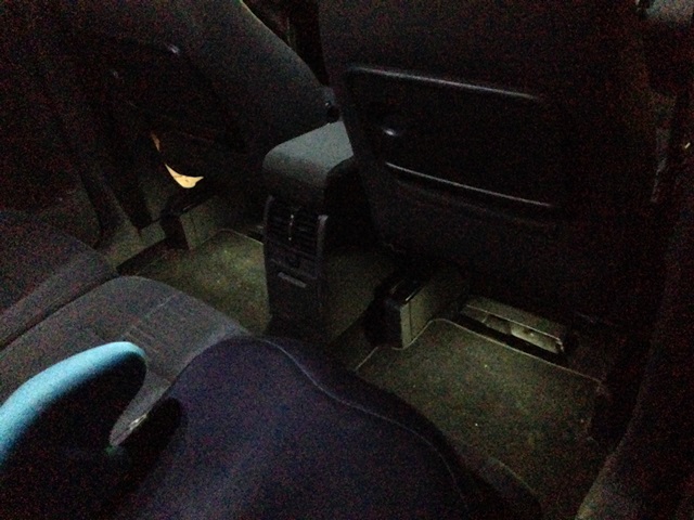

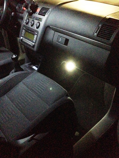

Re: Eclairage aux pieds places arrières
Voilà qqs photos.
J'ai paramétré à 40%, mais vais peut-être descendre à 30%... Parce que les LEDs, ça éclaire fort !
- Place avant conducteur
- Eclairage_pieds1.jpg (135.69 Kio) Vu 4945 fois
- Place avant passager
- Eclairage_pieds2.jpg (141.34 Kio) Vu 4945 fois
- Les places arrières
- Eclairage_pieds3.jpg (114.35 Kio) Vu 4945 fois
pourquoi tu mets pas des ampoules normales; comme ça tu peux régler à l'aise la luminosité contrairement aux leds ??
C'est ce que j'ai en tout cas.
Comme le reste de mon habitacle est en LEDs aussi, je trouvais cela plus homogene...
Mais j'ai l'impression que l'intensité des LEDs varie quand meme un peu quand je descend au mini (20%).
A voir...
Ou alors, je repasse tout en ampoules classiques...
A voir...
