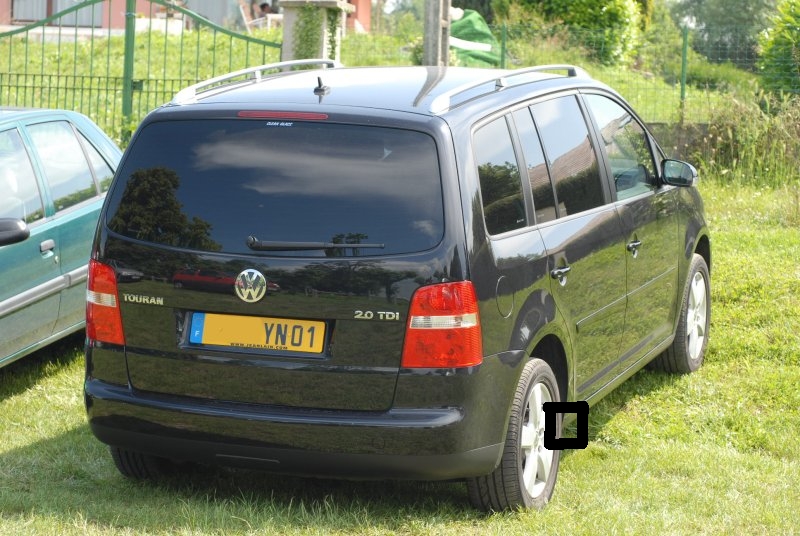

Re: Pose cales ou élargisseurs de roue en 10 15 ou 20mm ?
Pour te faire une idée
16 pouces en 205/55 vs 18 pouces en 225
Tu verras bien que le déport n'est pas prononcé et sont kif-kif entre les 2
Ce sont des images mais comme je n'ai plus mon touran, ce sont des vieilles photos avec des prises de vue "empiriques"
Mais bon ça aide quand même :wink:
16 pouces
16 pouces
18 pouces
18 pouces
