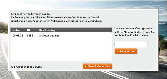

Bonsoir,
Certes en allemand, mais le lien ci-dessous permet de savoir si son véhicule est concerné. il faut saisir son numéro de série. A garder précieusement
http://www.volkswagen.de/de/servicezube ... ionen.html
c'est un rappel du 08/08/2014
Visiblement, le mien est concerné (V3 2.0 TDI140 décembre 2010)
Traduction google : pompe de circulation
