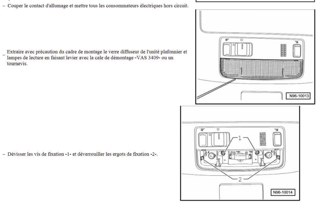

bonjour quelqun aurais une video du demontage remontage du plafonier avent j'ai une pièces en cuivre que j'aimerait bien remetre a sa place car je ne l'ai pas vu quand elle est tomber merci a tous d'avence
Messages : 3089
Re: Lumière Plafonnier et pare-soleil non fonctionnel
Ci joint la procédure

Il s agit de la surface de contact de l interrupteur qui se translate, surface de contact avec le circuit imprimé qui gère l éclairage. Il faut demonter le plafonnier.
