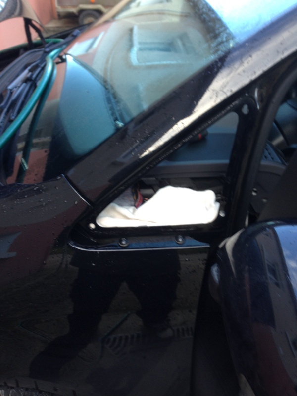

J'ai démonté la tôle qui se trouve au dessus du tablier.
RAS côté conducteur et un peu de merde côté passager. Je pense que je vais pouvoir continuer mes investigations :(

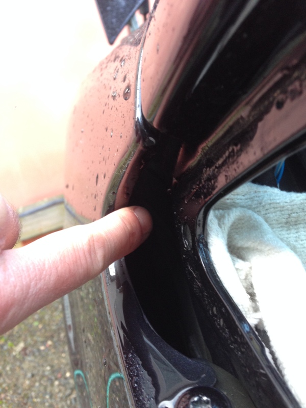

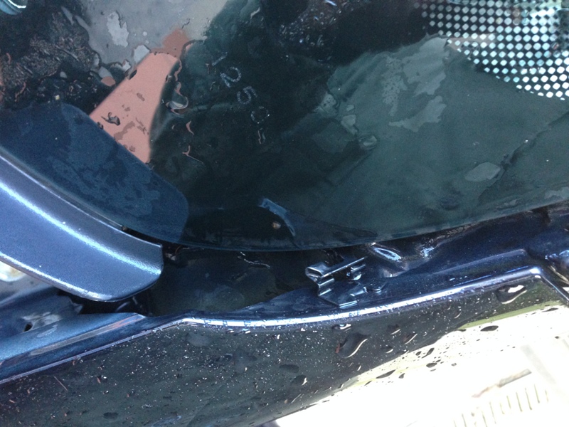

Suite de mon souci d’infiltration d'eau du côté conducteur. Je ne savais pas si cela venait de devant ou derrière. Mais maintenant je sais que cela venait de devant et confirme bien un post que j'ai lu ici ou ailleurs. Je ne sais plus...

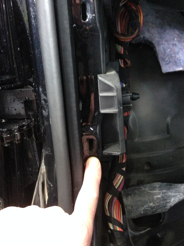

Le lieu où sortait l'eau. C’est juste à côté du levier pour ouvrir le capot
L'eau va ensuite jusque derrière grâce au passage sous le siège conducteur
L'eau arrivait par ici

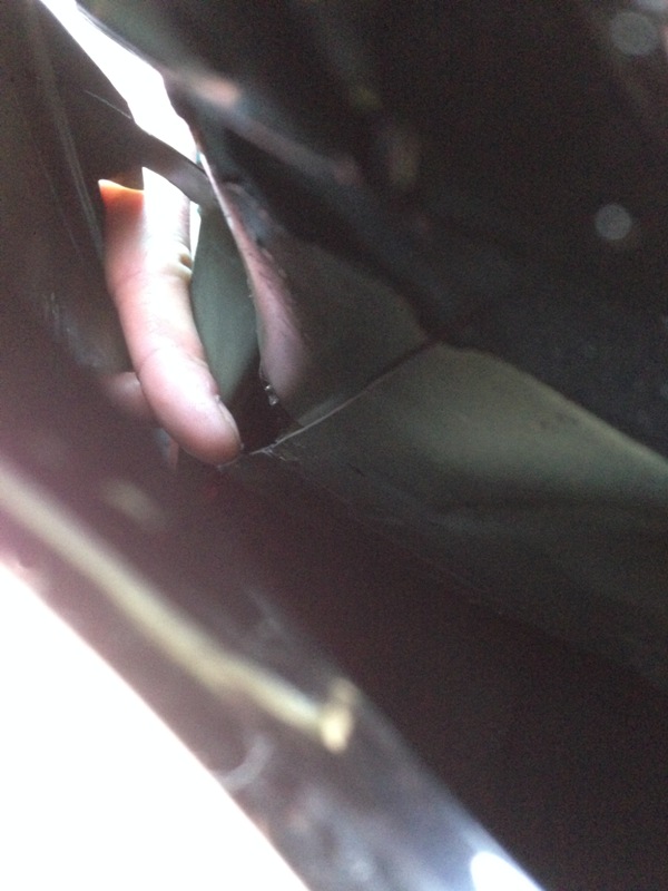

Dépose de la custode
Un coup de silicone entre les 2 jonctions de tôles.
J’espère que c’est bon. On verra bien. J'ai laissé sécher le mastic.

Au vu de tes photos, pourquoi ça a fui par là ? Y a t'il eu démontage ?

Rien à ma connaissance. Aucune aile de changée ou autre acte de carrosserie. Après j'ai le véhicule depuis début 2012. Le véhicule n’est pas rabaissé, juste un teintage de vitres.
Je m'en suis rendu compte qu'au retour de mes vacances d'aout. Est ce que c'est du à la chaleur de juillet et les joints ont travaillé ??
Je pense aussi à la lèvre sur les extérieurs de pare brise qui est déplacé ou qui a travaillé avec le temps. Elle est plaqué sur le bas de pare brise et elle doit guider un peu l'eau qui descend du toit...
Re: entrée d'eau montant dans l'habitacle
il y a un mastic tout autour de pare brise pour le tenir donc etanchéité.
A ma connaissance, je n'ai pas encore entendu de mastic sécher !!
