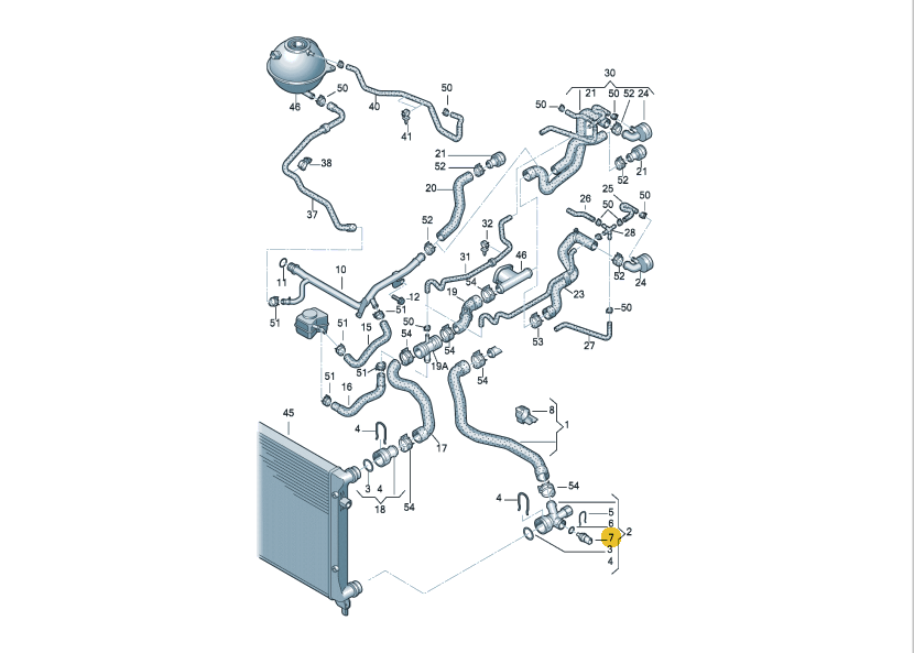

Je suis embêté pour ton pb. Sous Elsawin il n'y a pas de relais. Par contre il y a 2 cas :
- normalement applicable au 1.6/1.9L : si tu as un ventilateur alors il doit s'agir du thermocontacteur de référence 1J0 959 481 A (~42€ chez VW) à 3 poles : pour vérifier il serait situé en bas du radiateur côté conducteur au départ de la durite du radiateur
- normalement applicable au 2L : si tu as 2 ventilateurs c'est alors le capteur de température qui régule 06A 919 501 A (~42€ chez VW) à 2 pôles
Tu as bien un moteur de type AZV.
