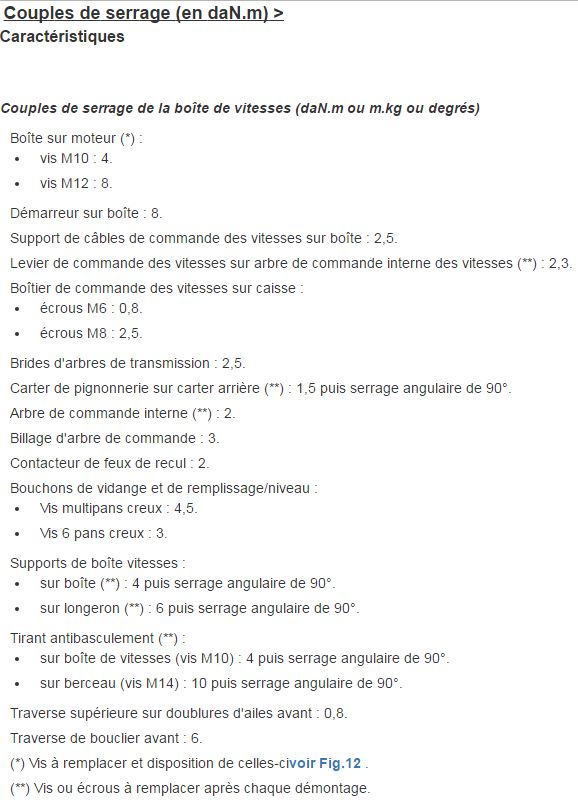

tiens c'est pour une boite méca.
Pour le démontage de la boite, j'avais mis un lien plus haut je crois.
http://wikivag.pouic.info/doku.php?id=b ... yages_recu
Il s'agit d'une TT, mais je pense que c'est du pareil au même, à part la partie boite de transfert qu'il n'y a pas sur le touran.
