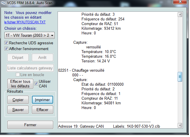

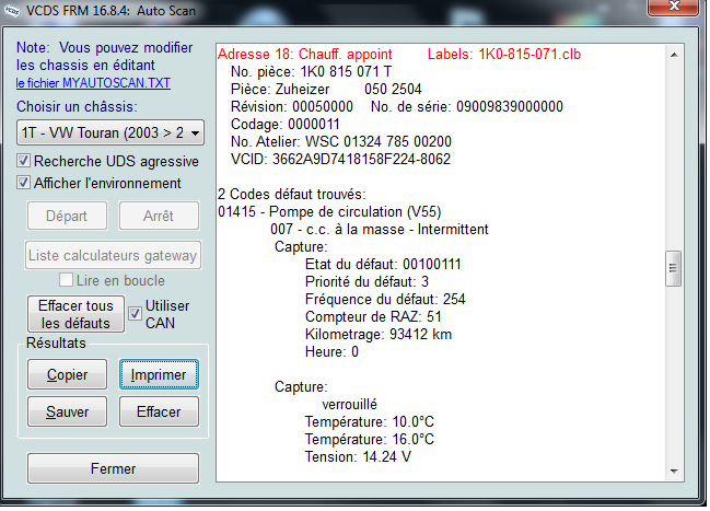

bonjour a tous
depuis pas mal de temps je n'ai presque plus de chauffage dans mon touran surtout quand il fait froid
ce matin j'ai recu mon cable de diagnostique et j'ai trouvé un code defaut webasto
je voudrais votre aide pour savoir ce que je dois faire
merci

voici la suite du diag

bonjour a tous
l'hiver etant là je me repenche sur le probleme du webasto ! 1 hiver passé sans l'avoir reparé et maintenant qu'il fait froid j'y repense
donc mon webasto était desactivé , je l'ai reactivé avec vcds mais j'ai toujours ce default su pompe de circulation v55
je voudrais en commander une mais je ne connais pas le reference de cette pompe , j'ai sur mes précédents messages la ref du webasto
quelqu'un pourrait il regarder avec le logiciel de pièces me dire quelle pompe il faut acheter
merci a tous

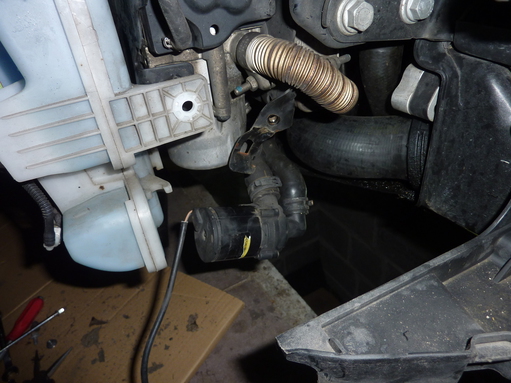

bonsoir
j'ai demonté ma calandre et mon passage de roue pour acceder au webasto
le connecteur de la pompe n'est pas abimé et celui sur le webasto non plus
sur la pompe de circulation v55 il y a 2 fils 1 marron et 1 noir je suppose que le noir c'est la masse et le marron le + j'ai mis 2 fils reliés a une batterie et elle ne tourne pas , meme en inversant les fils
donc je suppose qu'elle est hs

bonsoir
pompe v55 recue et changée
apres mise en route moteur , grosse fumée bien blanche et bien epaisse et le webasto ne s'est pas mis en route !
avec vcds default flamme bougie
jj'ai effacé les codes et testé la bougie avec vcds et la resistance monte a 91% je suppose que la bougie fonctionne
j'ai redemarré la voiture et encore fumée blanche et bien epaisse et s'est attenué tout de suite
j'ai mis ma main sur l'echappement de webasto et j'ai de l'air bien chaud qui en sort , le webasto fonctionne !!!
par contre j'ai tout remonté et je m'aperçois que j'ai de la fumée qui sort du moteur a coté de l'alternateur et sous le reservoir de lave glace !
j'espere que ce n'est pas le tuyau d'echappement qui est cassé a la sortie du webasto
