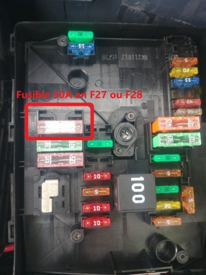

Bonjour a tous
Suite a des manipulation pour essayer de trouver la cause d'un défaut de direction assiste, voyant rouge, direction tres dure, batterie vieille et faible avec d'autres erreurs qui indiquaient low voltage, electrical error
Enfin la DA reste bloque et erreur persistante 00573 – Transmetteur de couple de braquage (G269) 008 – Signal non plausible
Je vais faire un post dans le fil approprie
Donc j'ai vérifié les fusible, grosse erreur du debutant, je n'ai pas fait des photo avant!!! et j'ai un gros doute sur la place d'un fusibe 50A sur la boitre de fusibles batterie moteur, si c'est sur f27 ou f28
Si quelqu'un peut faire une confirmer , faire une photo de sa plance de fusible batterie moteur, ou une liste pour Touran II 2.0 TDI 140 cv de 2012..
Merci mille fois
La photo avec le doute

salut!
d'apres elsawin:
F27: 50A calculateur d'automatisme de temps de prechauffage J179
F28: disponible (ce qui signifie rien a cet emplacement)
