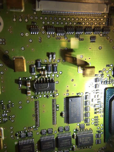

Je possede une golf 5 tdi de 2008 avec un poste rns 510 qui avait planté il y a 2ans il ne seteignait plus avec le contact coupé les boutons ne sallumait pas pas de communication odb et vcds jai du effectuer une soudure qui a tout arrangé je vous expliquerai si quelque rencontre les memes symptomes.
Le seul probleme qui persiste cest lallumage du poste que je dois faire manuellement apres demarrage de la voiture sinon toutes les fonction ont été recupérée.
Je viens de recevoir une camera logo pal avec rgb510 que jai installé , jai aussi activé la camera par vcds module 37 bit 5 backup camera low
Mais quand je mets la marche arriere rien ne se passe dans lecran !!!!
La camera souvre mais le postene reagit pas
Je ne possede pas le module 10 !!! Pour activer la cam comme expliqué dans un forum vu que jai des radars arrieres oem vieux model que ne saffichent pas dans l'ecran
Svp croyez vous que ce soit du a la soudure effectuée sur la carte mere cetait une sorte de transistor tj55... me rappelle plus du nom
Voici l'image
Est ce que jai loupé quelque chose dois acheter une nouvelle carte mere parce que a part cette cam tout fonctionne nickel rns510 1t0680b je crois firmware 3980 aidez moi svp
Soudure carte mere
Soudure carte mere

Bonjour merci pour votre reponse je vous reponds aussitôt que j'aurai vérifié mais ca m'étonnerait ayant epluché tous les modules 1 à 1. Je vous informe que mon rns510 possede une prise noire pour cam jai vu dans des forum quil existait des rns510 avec prise jaune ne serait ce pas la cause ?

Bonjour probleme reglé
Il faut desactiver le module 9c camera de recul et activer bit 4 du module navigation
Supprimer ts les code erreur
Et fermer le coffre sil est ouvert la cam ne saffiche pas
Et voila comme par magie la cam marche
Messages : 3059
Re: Pb activation caméra de recul
Le module 9c est le module dit highline (camera avec migne dynamique), c est un module en plus
Avoir activer ce module inhibait effectivement la sortie du signal en direct derrière le rns510
