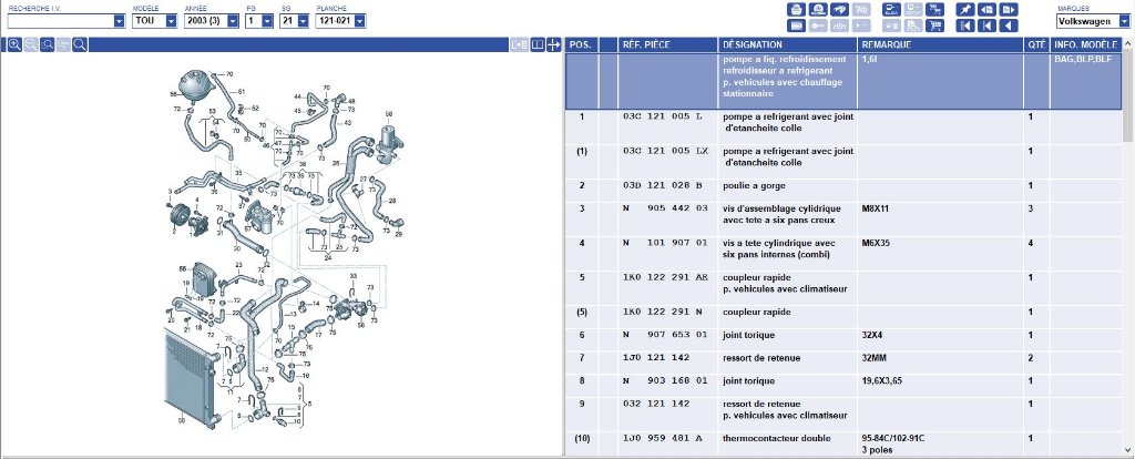

je viens de regarder sous ETKA. L'interrupteur de température ne figure que pour le 1.6L. Rien au niveau du =2.0L
Peux tu confirmer le code moteur ?

Et oui effectivement en regardant EKTA en Ligne, pas d'interrupteur de température...
Du coup pourquoi les site en ligne en vendent-ils?
Et si il n'y en a vraiment pas... je ne sais pas d'où vient ma panne

Bon j'ai fouineé un peu,
Dans EKTA si tu regardes la planche 121-075 (valable pour l'AZV), en numéro 6, tu as un "truc" qui ressemble à un interrupteur de température, mais j'ai pas le nom du "truc" car ça me renvoi à la planche d'illustration 919-040 à laquelle je n'ai pas accès...

Si on reprend la piéce 25 de ce plan dans EKTA, elle revoit vers le plan 121 075, qui revoit au plan 919 040 pour ce que je suppose être l'interrupteur de température. Si c'est bien cela , je dois pouvoir retrouver la piece 25 dans le bloc et trouver le 6 du plan 121 075 et voir si les ventilos tournent en le shuntant...

Bon et bien après avoir trouvé la pièce 25 et du coup la 6... c'est une sonde de T°
Je confirme que le moteur est bien un AZV.
j'avoue que je ne sais plus où chercher
