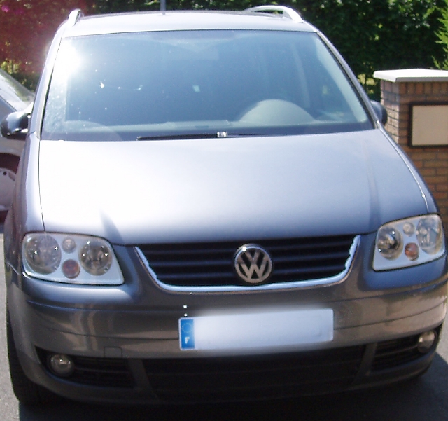

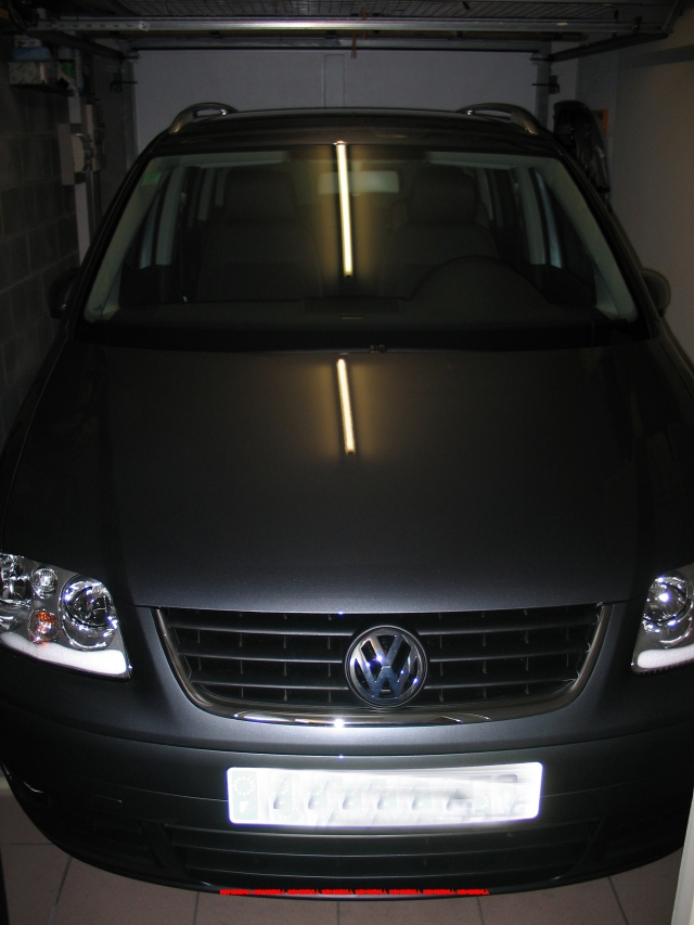

Quelqu un a t il deja proteger la calandre de son touran. (grille)
car j ai le condenseur de clim HS , 388 euro (calandre voir ligne rouge) suite a un gravillon. :uygt/
Merci pour vos reponses.

Conseil proteger la calandre Car a mon avis vous avez déja des IMPACTS sur le condenseur de clim ...
Je fais la reparation et je protege ma calandre ( photo des que possible)

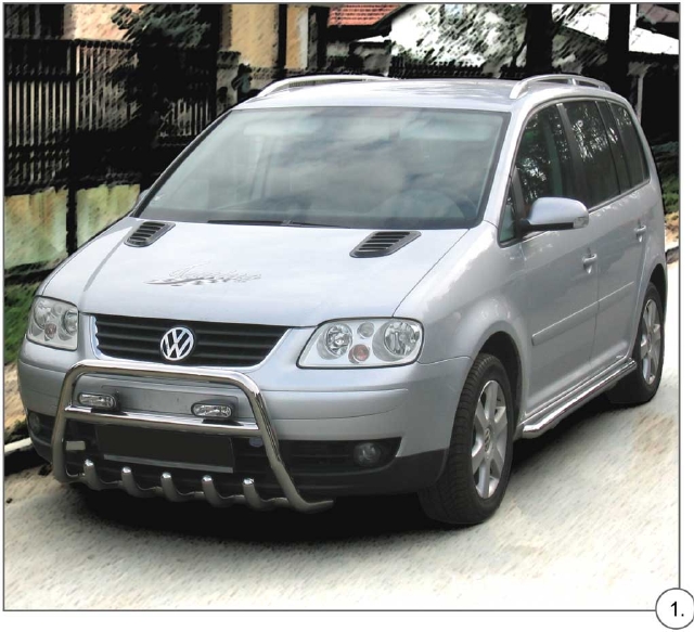

voici un modele EFFICACE
:idea:

ICI EN ROUGE
la fine ligne grise touché par un gravillon (fuite de clim) condenseur HS

double épaisseur sur la moitié du radiateur
le haut avec le signe VW (radiateur)
le bas de calandre (condenseur de clim) NON PROTEGE

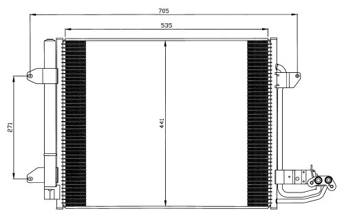

dimension :
J'ai plutot l'impression que les deux font la hauteur complete.
44 cm...

Sector_94 a écrit :J'ai plutot l'impression que les deux font la hauteur complete.
44 cm...
je ne pense pas le condenseur est grand
je te tiens au courant apres demontage

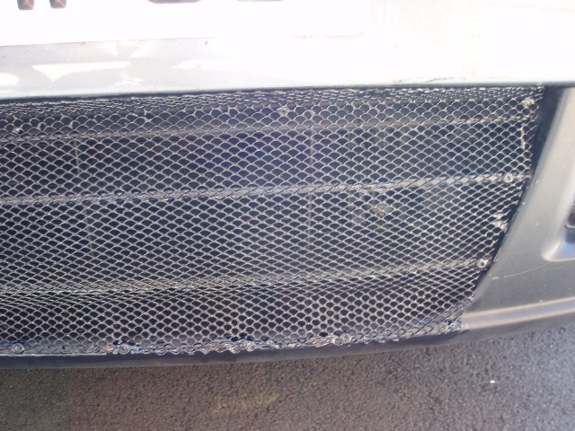

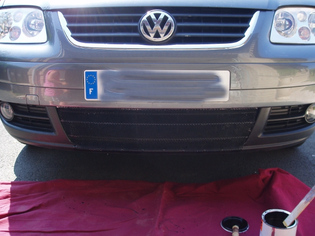

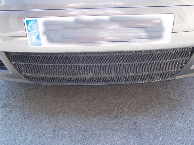

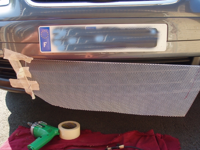

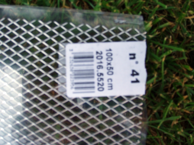

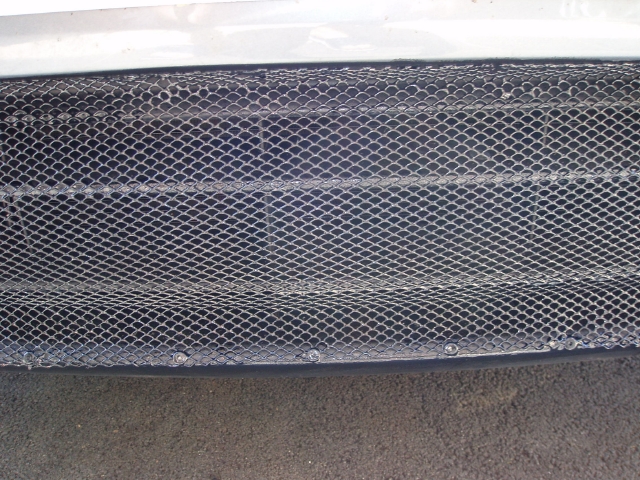

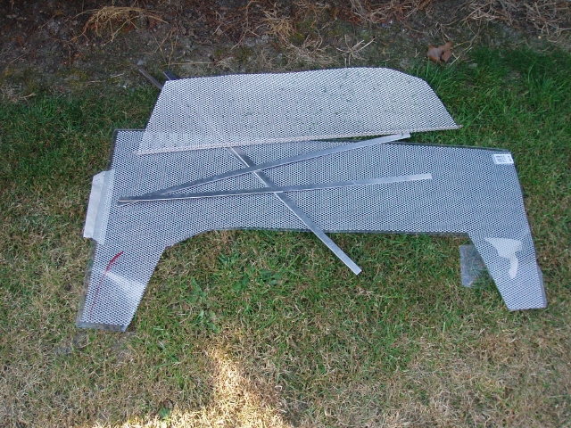

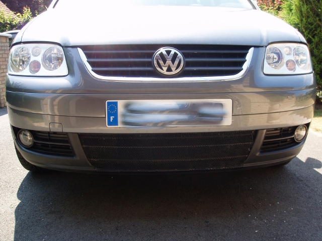

Salut, voici le montage de la grille
:D
prix 15 euro (grille alu en vente chez castorama ou norauto (voir ref et dimension sur photo)), 20 rivets de dimension 4.5 ,meche de 4.5 aussi afin de faire les trous, un peu de peinture ,temps total 1 heures.
/zenn:
Merci de me donner vos avis ????????
:punki:
et voila .....
et voila .....
DISCRET QUAND MEME
DISCRET QUAND MEME
reperage et pose des rivets
decoupe grossiere du gabarit apres la pose sur la calandre
petit matos
petit matos

TOURANMAN,
Merci de ce reportage photo. Il n'était pas possible de mettre la grille à l'intérieur ? Temps d'installation plus long certainement mais grille moins visible.
TOURANMAN
Messages : 27
Enregistré le : 22 mai 2005, 07:42
Localisation : LILLE
Message par TOURANMAN »
Rabolliot a écrit :TOURANMAN,
de l interieur grille trop proche du condenseur ( ca touche), pas d acces ou il faut faire une dépose de l ensemble . bon courage :uygt/
et puis maintenant il est different mon TOUTOU. :mrgreen:
PS : j'ai pas envie de me refaire une facture de 600 euro apres ce GRAVILLON DE M.... /zenn:

Merci beau reportage. Mais j'aime pas trop, mais en tout cas beau bricolage, cela serait à VW de prévoir une protection d'origine.
bob540
Messages : 91
Enregistré le : 29 mai 2005, 21:35
Message par bob540 »
c'est de la mamaille qui fait dégeu! Enfin sur une fiat pourqoui pas mais sur un touran...
Comodo
Messages : 3791
Message par Comodo »
As tu essaye de balancer des gravillons dans la grille pour voir s'ils sont bien stoppés ?
:jesors:
