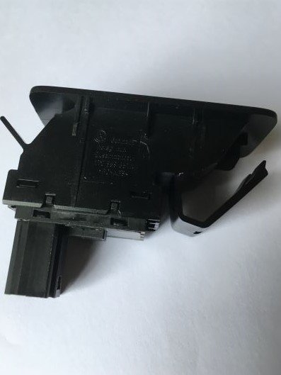

Pour tenir le bouton il y a normalement une languette qui fait un V avec la partie principale du bouton. La languette doit être pliée. Si rien de cassé il faut la chauffer pour la redresser.
Re: Réparer rétroviseur extérieur détérioré
Sly83, pourrais tu m'aider davantage avec ces photos à l'appui? La pièce en V dont tu parles est elle toujours là sur les photos?Sly83 a écrit : 04 sept. 2018, 10:23 Pour tenir le bouton il y a normalement une languette qui fait un V avec la partie principale du bouton. La languette doit être pliée. Si rien de cassé il faut la chauffer pour la redresser.

J'ai retrouvé sur internet des photos de la même pièce, il ne semble pas y avoir de différence.
C'est moi qui doit mal remettre en place le boitier dans l'emplacement.

Effectivement pour moi c'est bon, je parlais de la languette à gauche sur la dernière photo.

Normalement le bouton s enlève une fois la garniture démontée en passant la main derrière la garniture et en poussant cette fameuse languette.
Il faudrait démonter la garniture arrière et comparer les commandes.
As tu vérifié si il n y a pas un morceaux qui est parti sur la garniture ?

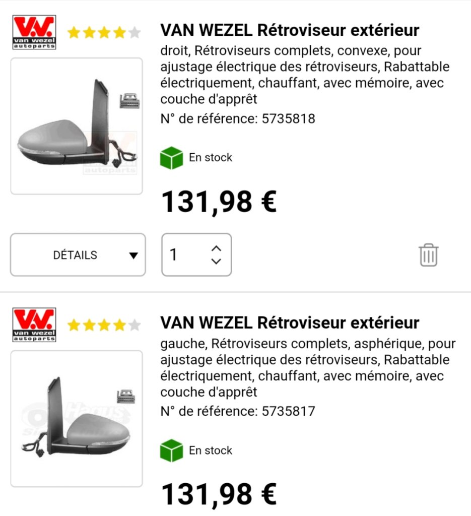

Voila, depuis que j'ai mon toutou, j'ai dû changer au moins 3 fois mes retros....aujourd'hui mon retro G (conducteur)est cassé...un camtar qui me l'a arraché.
J'aimerai changer les modèles v2 par ceux du v2 ap 2008....les memes que les freestyle de 2008 et ap. Je sais que ça se fait. j'aimerais avoir des retours et ou des conseils, notamment sur la compatibilité, cosses et autres.
Je sais que ça s'adapte, ....sauf que... je ne sais pas si les branchements(cosse) sont differents?!
de vos retours.

je l'ai fait sur le mien. Le topic est ici viewtopic.php?f=147&t=20975
Si mes souvenirs sont bons, la compatibilité est bonne mais il restait une inversion gauche/droite (résolvable en inversant 2 fils) et haut/bas du réglage de la glace des rétroviseurs. Du coup il faut prendre les modules de portes qui font avec. Je dois en avoir une paire.
Pour mon cas, je voulais aussi avoir le basculement de la glace du retro lors des marches arrières : le changement de module était d'autant plus nécessaire.

Du coup...mes nouveaux retro sont equipés de la memoire...est ce que cela va me poser probleme....??
Ceux équipés de la mémoire sont ceux compatibles avec l abaissement du miroir en marche arrière. Pour en bénéficier il faut clairement changer les modules et prendre une ref bien spécifique.
Les modules dont je dispose sont compatibles avec les retro type 1t3 mais ne permettent pas d activer le basculement.

Ok ok, bon...l'abaissement je m'en fiche un peu, éclairage idem, juste ces rétros en sont équipés, je peux quand même les brancher...rassure moi?

Si j'ai bien compris...avec tes modules, je pourrais connecter ces retros mais pas de fonction "abaissement mémoire" c ça?
Oui c est ça faut que je regarde exactement ce qu ils me restent. Pour l éclairage tu l actives ou non.
