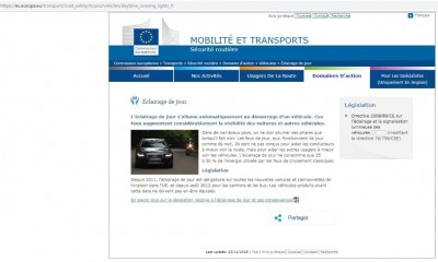

RE
C'en est étonnant puisque c'est une norme européenne donc en théorie non désactivable par l'utilisateur
