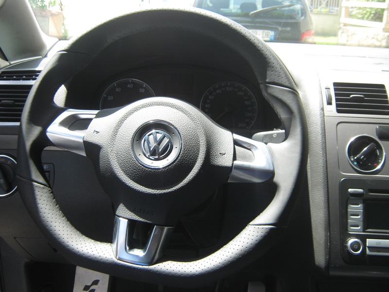

Re: Volant Golf 6 sur touran
pour vous donner envie
n'oubliez pas de me contacter en MP si vous cherchez le meme type de volant, que ce soit simple, multifonctions et multifonctions DSG!
- IMG_1649.JPG (133.28 Kio) Vu 3071 fois
