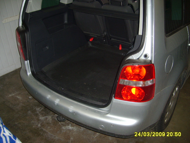

Voilà, je vais essayer de poster mon boulot réalisé sur mon touran (et c'est pas encore fini)
J'avais une bosse aile avant droite, hayon arrière et j'ai mis ma prise du gps garmin "permanente".

Voilà
Désolé mais j'arrive pas à mettre les tofs en direct...
Et en plus elles ne sont pas dans l'ordre..... ça va aller peut-être un jour
- Réparation Bosse-001 Resized.jpg (65.04 Kio) Vu 9487 fois
- Réparation Bosse-003 Resized.jpg (76.6 Kio) Vu 9487 fois
- Réparation Bosse-004 Resized.jpg (67.29 Kio) Vu 9487 fois
- Réparation Bosse-020 Resized.jpg (71.16 Kio) Vu 9487 fois
- La couleur ça va mais le vernis a foiré.....
- Réparation Bosse-040 Resized.jpg (27.42 Kio) Vu 9489 fois
- L'aile avant je l'ai laissé en surfacer car j'allais terminer le boulot chez le carrossier et il allait juste vernir l'aile, le parechoc et le hayon
- Réparation Bosse-036 Resized.jpg (69.93 Kio) Vu 9487 fois

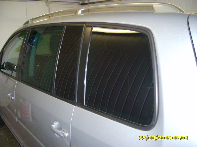

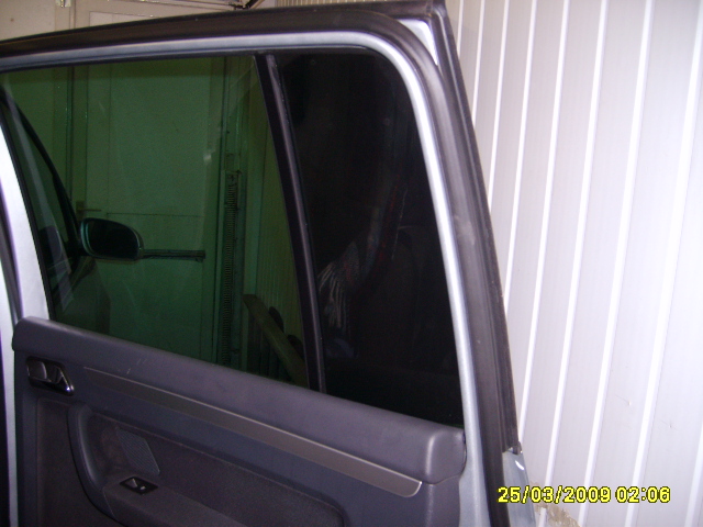

Ah oui j'oubliais, en passant je me suis mis à mettre des films solaires aussi.... pas très simple mais j'y arriverais.... que la force soit avec moi...

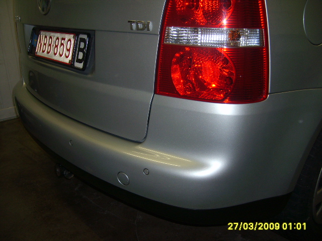

Voilà j'ai remonté le parechoc arrière ainsi que la console centrale, voici les photos si elles veulent bien arriver....
Pour rappel c'est un highline de 2006 avec console noire, je l'ai repeinte en gris avec vernis mat pour ce résultat. On verra a la longue si ça tient le coup.

POur rappel, la peinture est une peinture en aérosol, commandée dans un magasin qui fourni les garages, on y va avec l'auto, il note le numéro de la peinture et fait des palettes et les présente sur l'auto (car y a plein de nuances et la différence de teinte c'est pas pour moi) et ça coute 15eur la bombe de 400ml.
J'avais réussi à peindre le pare choc, l'aile et le bas du hayon (en dessous de la nervure) mais lorsque j'ai mis le vernis il s'est mis à réagir bizarre, comme si la surface devenait reche (comme du papier à poncer). J'ai donc du reponser tout (sans enlever la couleur et aller chez mon ami carrossier pour qu'il me mette une couche de vernis au pistolet et en cabine mais pour ce faire il valait mieux déposer le parec hoc arrière.
Pour le plastoche de m... de la console centrale, il faut enlever la pelicule 'douce' sur le plastique et mettre de l'accrocheur (en bombe) en deux couches. Peindre avec une bombe de gris SANS paillettes (donc un simple gris qui ressemb le à de l'alu brossé (bombe que j'ai faite faire aussi selon échantillon de mes panneaux de porte) et après mettre deux couches de vernis mat.

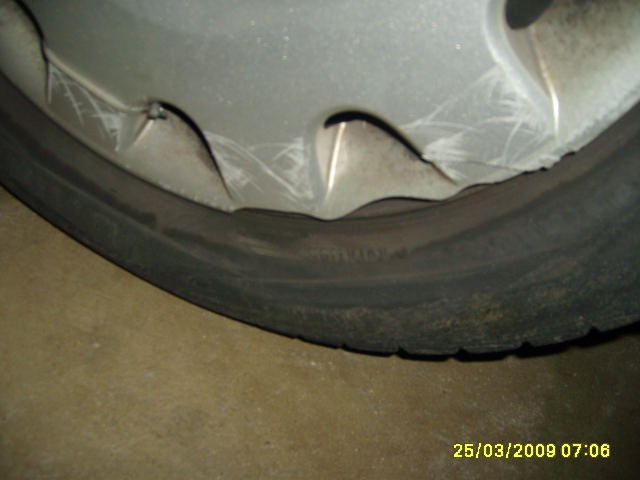

Voici les dernières photos prises ce matin, j'ai remis mes jantes mugello pour l'été....
Ah oui, je vends les deux seuls bon enjoliveurs que mon épouse n'a pas "tué" ce sont des 15 pouces d'origine vw bora.

Avec le vernis du carrossier, voilà trois jours qu'il est mis et mouaip, pas fort heureux du résultat.
Plein de poussières, coulée sur l'arrière droit (hayon) et voilage voyant assez for aile avant. Bien que j'avais déjà peint et qu'il ne devait que dépolir le vernis que j'avais mis et qui avait mal réagit, le carrossier a poncé mon hayon puis à peint et maintenant j'ai des "griffes de ponçage", c'est à dire qu'il a poncé au papier trop épais et qu'il a repeint et vernis comme ça. Il n'avait pas à faire ça car le hayon était bien peint, juste un problème de vernis..... suis dégoûter, Richard est un ami mais là il y est allé un peu fort. DOmmage car je l'aime vraiment bien cet homme. Voici les photos que j'avais faite de mes réparations, seul le vernis avait fouaré. Il était mat et pas doux au touché, comme du papier verré.

Non, ça devrait aller, faut poncer au papier grain 600 à l'eau pour enlever le vernis completement là ou y a la peinture, poncer la peinture, ensuiste au 1000 à l'eau, surfacer, au 1000 à l'eau et ensuite repeindre. Mais ça juste là ou y a les traces de ponçage (hayon pas completement) et y faut reponcer tout le hayon ensuite au papier 1000 à l'eau pour le dépolir mais aussi pour enlever les poussières et les coulées. ensuite il faut revernir le tout (tout le hayon juste du bas de la nervure jusqu'en bas) et pour l'aile avant droite il faut juste poncer à l'eau au papier 1000 voire 1200 pour enlever les poussières et remettre du vernis. Bref j'ai pris 150 eur et je les ais brûles. Mais je précise que le résultat du hayon est un peu meilleur que lorsque je l'avais vernis moi-même, mais le résultat boulot est un peu plus merdique car je n'avais qu'à dépolir le vernis et revernir et le carrossier à poncer je ne sais pourquoi et voilà. ça m'apprendra à faire confiance... m'enfin, ne perdons pas un ami, de nous deux c'est lui qui perds un client ça c'est sûr.

Voilà, j'ai polisher l'aile avant du touran pour essayer d'atténuer les dég^^ats.
1 : à l'efface rayure et à la polisseuse.
2 : au simonis de la marque terroson, un simonis épais et pas facile d'utilisation
3 : finition au polish norauto qui va bien
Résultat :
1 : Le vernis est comme vieilli (moins de différence de teinte entre nouveau et ancien sur la porte)
2 : les poussières sont moins proéminentes
Il faut que je repolisse mais avec un 'polish' plus abrasif que l'efface rayure (style compunt ou commandant 3 voire 4) mais les poussières seront toujours là et on les verras toujours. Je vais essayer de faire mon possible pour amoindrir les dégâts pour ne pas repartir en carrosserie et repayer. Pour le hayon c'est différent, il y a des griffes de ponçage et là je crois que je ne saurais rien faire si ce n'est que de repeindre. Nous verrons bien, suite au prochain numéro.
