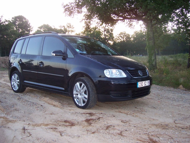

voila mon arriere V2..

Liste des modifs (pour ceux que ca interresse!)
-Glastint
-Jantes Atlanta en 17
-feux cross touran
-spoiler ar V2
