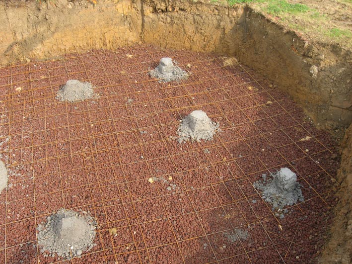

Un peu d'avancement dans le chantier :
Pose du treillis soudé et réalisation des plots de niveau :
Réalisation du beton et coulage de la dalle :
Prochaine étape, réalisation d'une chape pour avoir un sol nikel avant le montage de la piscine.

Tu as du foutre le bor.el dans la rue avec tous ces engins :mrgreen: :marr:
Au sinon, pourquoi avoir fait des plots de niveau alors que vous avez coulé la dalle de beton et enfoui ces fameux plots :shock: :?:
A moins que vous avez controler le niveau du sol dans le trou grace à ces plots puis avoir faire un beton tres tres liquide pour qu'il se nivèle tout seul :roll:

Mc Rai a écrit :Tu as du foutre le bor.el dans la rue avec tous ces engins :mrgreen: :marr:
Non pas de soucis dans la rue, j'habite un petit village de campagne, ce ne circule pas beaucoup. De plus en 1h30, c'était fini.
Les plots mon servi a tiré le béton de niveau avec la règle.
Re: Montage d'une piscine dans le jardin
Ah oui la c'est plus logique :kikoo:
Mais d'après tes photos je croyais que les plots étaient enfoui très profondemment.
Donc, je ne comprenais pas comment ils allaient te servir :roll:
