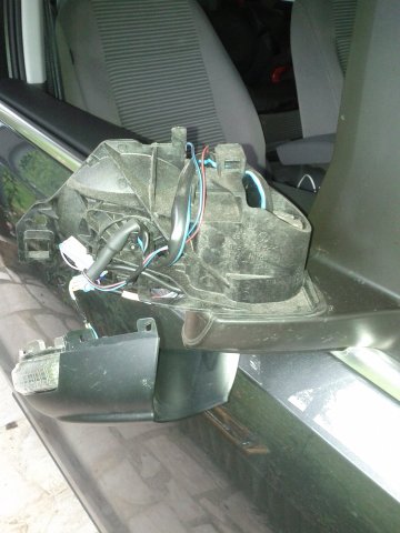

j'ai commencé mais je suis bloqué ici:
2013-07-03 18.20.54.jpg (38.68 Kio) Vu 10394 fois
2013-07-03 18.21.00.jpg (39.73 Kio) Vu 10394 fois
avec les images c'est mieux

Oui j'ai réussi mais je suis bloqué sur la dernière photo, je ne sais pas ce qu'il faut démonter pour continuer ... Si vous savez ....
Re: Alhambra Démontage retroviseur extérieur droit
Je pense que tu trouveras ton bonheur dans le reportage de Gaby PAR ICI
Si tu as besoin de démonter la partie basse qui tient le rétro au montant de la porte, il te faudra démonter, coté intérieur, le cache plastique qui se trouve à coté de la petite custode.
De la, tu devrais atteindre les visses pour retirer l'ensemble du rétro afin de le désolidariser de la carrosserie.
Mais au vu de tes photos, je ne pense pas que tu soit obliger d'arriver à cette étape :wink:

Bonjour, on a démonté à nouveau le rétroviseur un peu plus mais pas jusqu'au bout ...
je bloque sur le morceau "montant" sur la fenêtre avec le "pignon" moteur du rétroviseur. Je ne sais pas comment démonter.
Je ne sais pas non plus quelle pièce acheter et oû pour remplacer ce bloc ...
