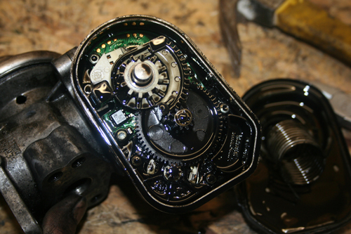

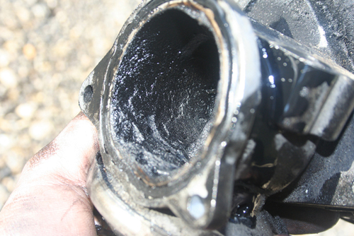

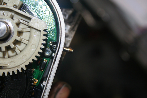

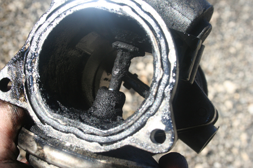

]bon je me suis occupé de cette EGR. beurk.... ca pissait l'huile. voyez par vous même:
IMG_0616.JPG[/attachment [attachment=3]IMG_0617.JPG
c'est joli hein....
j'ai donc mis une petite durite avec un embout, durite de modelisme :lol:
voila. apres un essai, pas de perte de peche pour le moment, je croise les doigts. j'ai des petites dents de cassées a l'inter mais ca a pas l'air de gener...
c'etait temps d'y faire, l'autre jour elle m'y a fait 3 fois de suite avec le voyant "système d'echappement atelier".
par contre depuis quelque temps j'ai le turbo qui siffle + que d'habitude....a suivre

bon ca n'aura pas duré longtemps. hier RAS je lui ai pourtant tiré dessus avec la remorque chargée, ce matin je part, roule 2 minutes et de nouveau ce voyant "système d'echap....."
ceci dit il fonctionne correctement. peut etre mon egr qui deconne vu qu'il y a des dents pétées a l'interieur...
