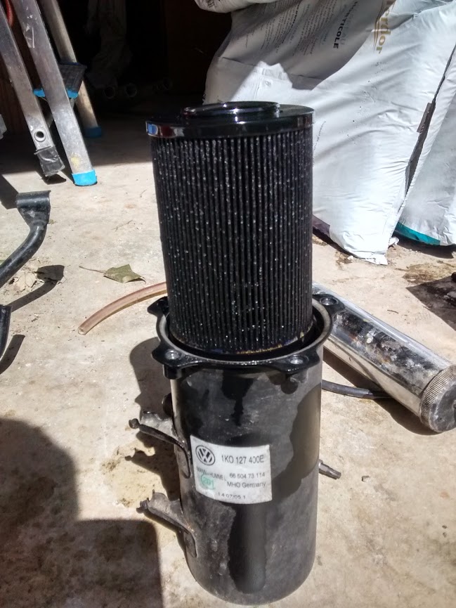

aujourd'hui j'ai changé le filtre a gazole de mon "nouveau" Touran (2005 TDI 105, 170 000km, acheté hier)
j'ai suivi le tuto du site, et j'ai bien fait :
a bientot pour la suite des evenements

Pourquoi demonter le support??

Ça laisse rêveur sur l'entretien réalisé par l'ancien propriétaire :shock:

j'ai demonté le support, pour nettoyer a fond la cuve, tout simplement
Prochaine etape nettoyage de la vanne EGR (je prendrais des photos)

popov1100 a écrit :j'ai demonté le support, pour nettoyer a fond la cuve, tout simplement
Profites en pour faire un tuto :wink:
+1 moi aussi je sors le support pour le nettoyer

Moi, je le vide avec une seringue et je nettoie le fond avec un chiffon.
Ça prend moins de temps.
