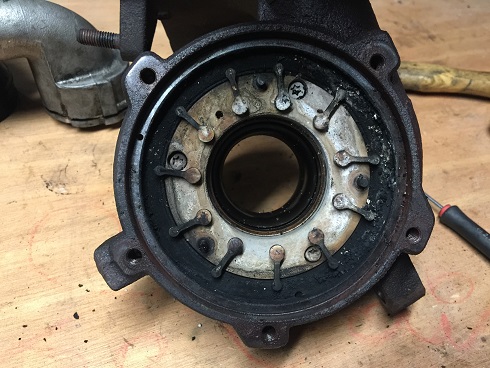

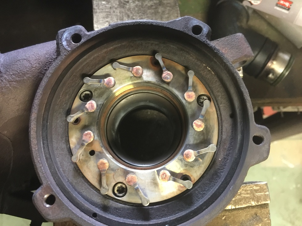

Voici mon turbo est propre pas simple quand même à faire, mais largement faisable.
[img] [/img]
[img] [/img]
Ajouté 5 minutes 13 secondes après :
les décape-four est vraiment trés bien pour le collecteur, le laisser agir bien 20min, je l'ai fais 2 fois.
Pour les audes à l’ultrason, impeccable j'ai fais 3 bain un de 3min et 2 de 8min.
Au démontage je sentais bien un point dure en actionnant la commande, puis une fois ouvert on comprend vite pourquoi.
Même à la main le disque qui entraîne les audes ne coulissait pas bien du tout.
Maintenant impeccable, je ferais cette opération sur mon freelandeur, je lui ai déjà changé sons électrovanne de commande de dépression, il marche bien mais de 2 en 3ieme je sent qu'il manque de booste.
Ajouté 5 minutes 17 secondes après :
je n'ai pas pu la tester car j'ai cassé le capteur de pression d'huile, voir sur le tuto "nettoyage tuba à l’ultrason"
Je le change ce soire.

haa ce fameux capteur de pression d'huile,il est mal place pour defaire cette durite d'ajutage d'huile.........j'en ait deja pete un aussi!
beau boulot,la joie d'avoir fait soit meme!
Re: Perte de puissance, 143 CV TDI, boite auto
Ah bah c'est tout propre maintenant
Tu nous diras si cela a résolu ton soucis
