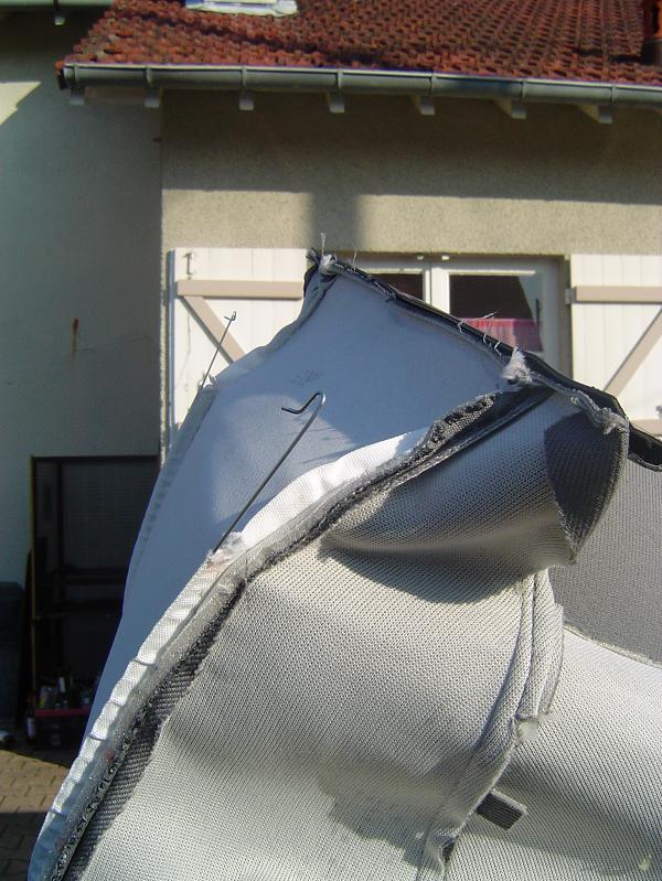

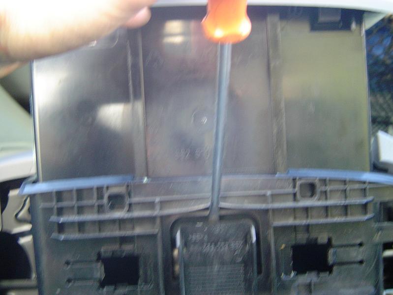

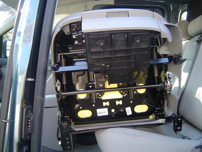

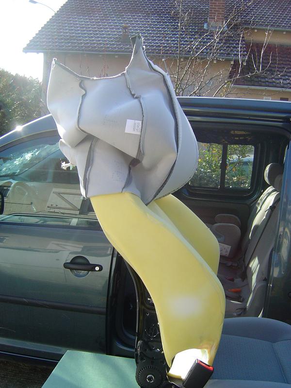

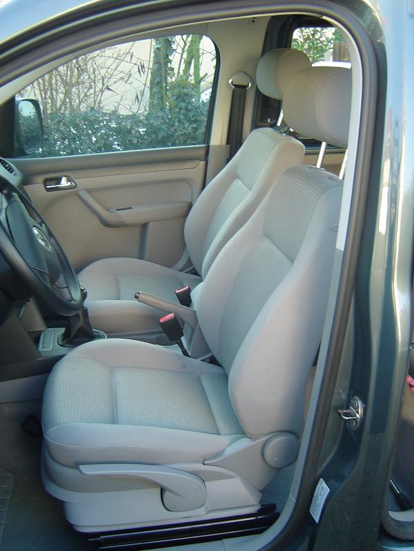

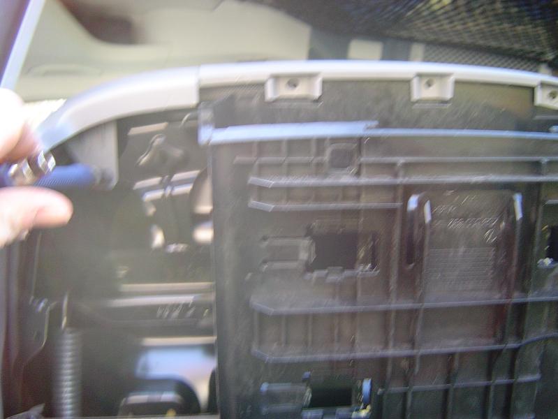

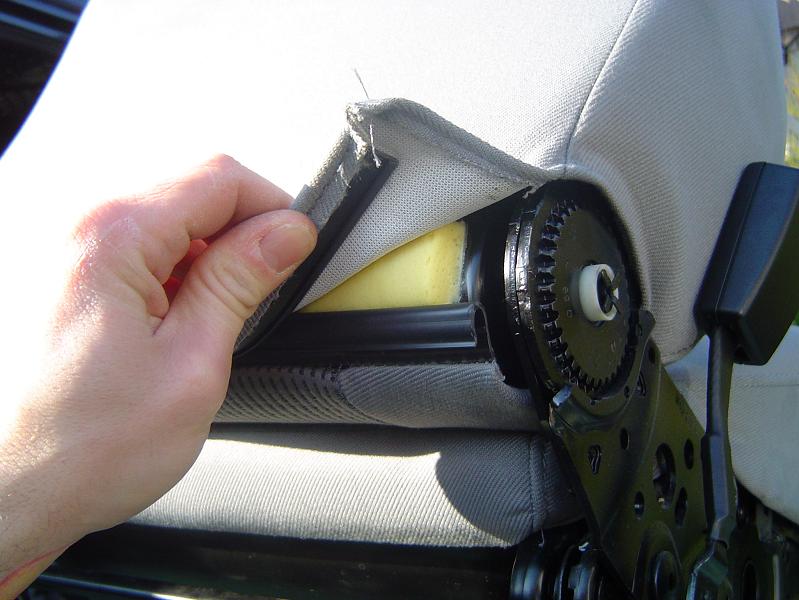

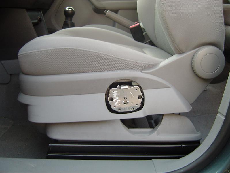

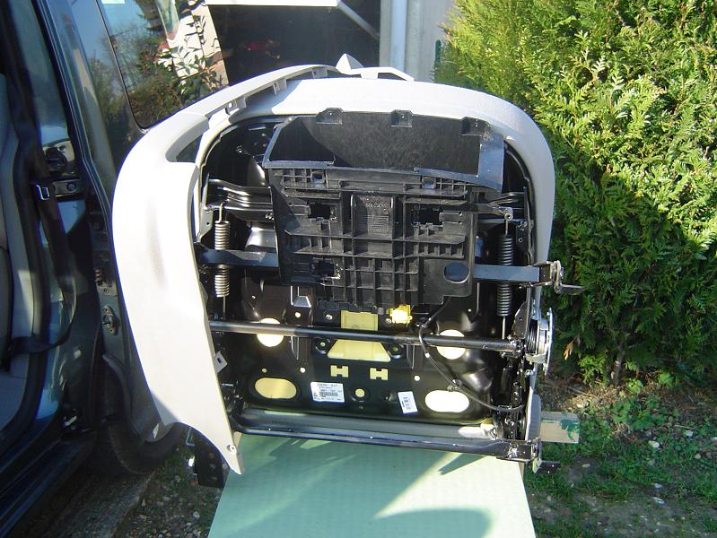

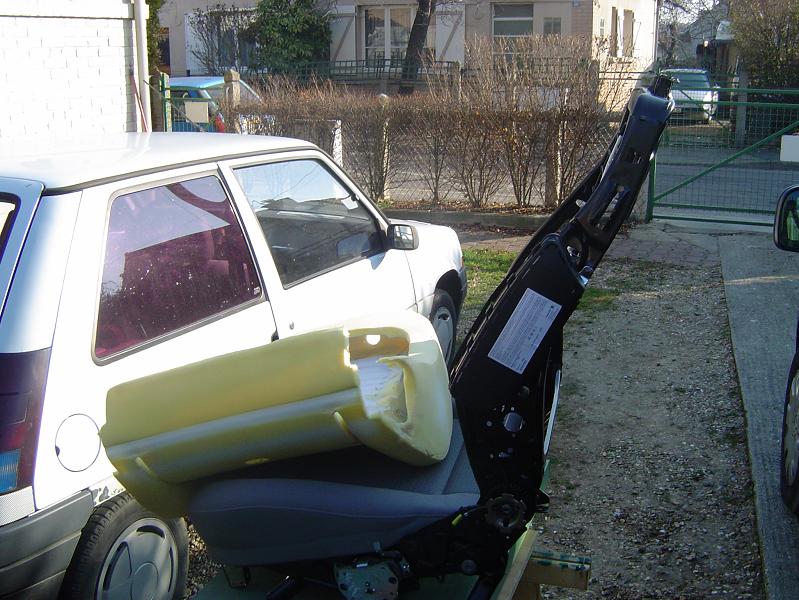

je suis retrouvé il y a quelques temps avec l appui tete conducteur bloqué.impossible de le monter,descendre ou mme l enlever.et VW me demandait a garder la voiture 2 jours pour regler le probleme pretextant la longueur de demontage du siege.ne pouvant pas me passer de poiture 2 jours,je me suis décidé a le faire moi mme.résultat,sans l avoir jamais fait avantet en prenant mon temps, j ai mis a peine 3 heures pour le faire.mon apn etait au rendez vous et voila:
tout ce travail pour faire 1 reglage sur la patte de renvoi de ce support:
le tout remonter dans la voiture,et plus de probleme avec l appui tete depuis 15 jours
ilne s agit pas la d un reportage a proprement parlé,maiscela vous donne une petite idée du travail a effectuer.
tout est réalisable avec de l outillage de base(+torx) ,de la patience et de l observation
