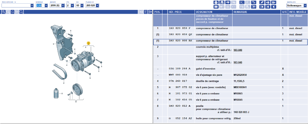

D'après ETKA, ta référence d'origine est 1K0 820 859 F, qui a été remplacé par 1K0 820 859 QX, puis 1K0 820 808 BX, puis 1K0 820 808 DX et enfin 1K0 820 808 FX à effectivement 586€. L'embrayage ne se détaille pas.

Je te confirme que cette ref est bien celle du compresseur de clim pour ton véhicule mais trop ancienne je pense pour ne plus apparaitre par de faut sous etka. Elle a été remplacée en 2007 par la 1ere que je t ai donnée.
