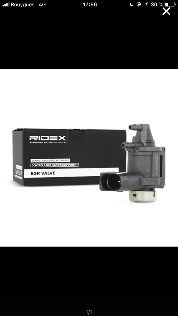

Re: Touran 1.6 Ti 105 Cv - Diag Panne moteur OCDS
Infos supplémentaires : on entend les 4 « clac » caractéristiques de la phase de « nettoyage » de la vanne quand on coupe le moteur .
Cela voudrait dire que , électriquement , la vanne est ok ?
Ou alors seulement pour cela.
Le témoin de préchauffage clignote peut après les premiers tours de roues . Le voyant moteur est toujours allumé .Orange pour les deux.
J’envisage de ne changer que la vanne (voir photo jointe ). L’ensemble a déjà été changé par VW à 84000 km (aujourd’hui 215000) avec prise en charge 100% pièce et 70% mo.
