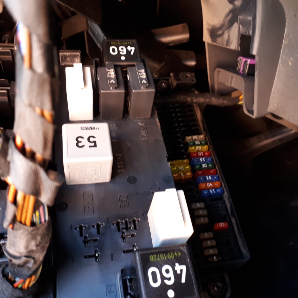

Suite à la vidange de mon vehicule avec une pompe d aspiration , lorsque j ai debranché celle ci ca à claqué ( je pense un court circuit) . Lorsque j ai voulu redemarrer il y a eu des clac clac clac ( un relais je pense ) et puis plus rien mais aussi plus d allume cigare , de lave glace et d essuis glace arriere.
J ai verifié comme plusieurs personnes l ont dit tout les fusibles (moteur et habitacle ) ainsi que le relais 460 ( avec controleur et pile 9v pour voir s il y a bien le clic clic ) tout est ok. pas de code erreur non plus (application Torque et Odb2)
mon touran est un 1.9 105cv freestyle de 2009.
Quelqu un a t il une idee de ce que j aurai pu oublier .
