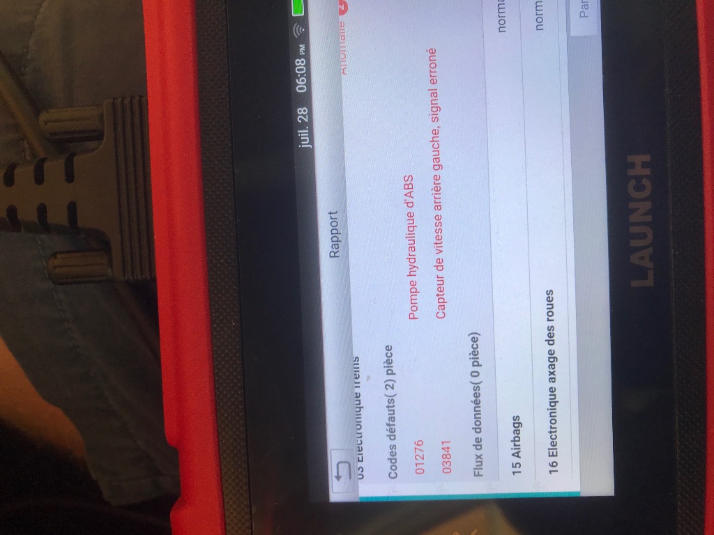

Hello je suis nouveau et je viens vers vous pour éclairer ma lanterne.
Depuis un moment j’ai mon témoin abs/ esp qui est allumer ainsi que défaut start and stop.
Après passage à la valise launch et changer de batterie j’ai trouver défaut du capteur abs ar gauche.
J’ai changé ce capteur mais le défaut persiste.
Je vous joint photo des codes erreurs
[image] Image Image [image]
Si vous avez des idées je suis impatient Merci

Pour le defaut capteur abs, il faut je pense supprimer l erreur avec vcds pour que le defaut disparaisse. Il s agit d un organe de sécurité et le défaut ne disparaît pas même après réparation. Il faut forcer son effacement.

J’ai tenter d’effacer le défaut mais il revient toujours. J’ai utiliser un boîtier launch cr pro

En roulant j’ai un nouveau défaut lié au freinage qui apparaît code 01276 pompe hydrolique abs.
Celui j’arrive à l’effacer. J’ai contrôler tout les fusibles ras.

Merci pour l’astuce des photos c’est plus facile.
Je suis de la somme 80 près de doullens.
Demain j’essaye d’inverser les capteurs avant et arrière voir si le nouveau capteur fonctionne correctement.

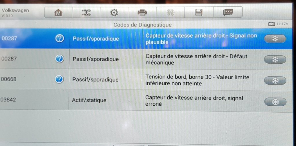

Bonsoir,
Meme probleme que toi (enfin le 1er) débute il y a une semaine en sortant du garage pour un autre pb* ...
...mais le vendredi soir juste avant depart en vacances 😢
Si ca peut aider pour l'analyse croisee voici mon cas :
_ voyant (et report sur obd) esp/abs
_ pb defaut Start & Stop sur obd
_ pak assist ko : signalant une "vitesse trop faible"
=> apres un ou deux m/a qui avait fait disparaitre le soucis . Celui ci est devenu permanent sur l'autoroute des vacances (c'etait pas mon jour de chance. .🎶...)
J'ai meme eu le petit volan pb de direction...mais furtif celui-ci...
A l'arrivée, mon voisin (fou de vw) ma fait passer sa valise :
_Capteur ar droit (restistant a l'effacement)
_et plusieur err borne 30..(alim ?) Mais qui s'effacent
Il m'a change le capteur abs hier...et ca a resolu le pb abs (je touche du bois) SANS AVOIR A RE-EFFACER A LA VALISE ( pas besoin..meme pas besoin de faire les ~100m a 30km/h que l'on avait pu evoquer dans d'autre topic )
Le park assist remarche...(lie au capteur abs a priori)
Mais le pb S&S est reapparu...=>je penche pour une batterie affaiblie avec la chaleur (meme si rien de visible a la valise, et qu'un test d'eval -gratuit- chez nauroto me dit quelle est encore bonne...)
Mais je suis aussi prenneur de tous vos avis...
Merci d'avance...

En complement:
Les codes vus sur l'abs... au 1er passage valise..
Avant effacement des sporadiques et chgt du capteur..
:idea: Je m'appercois sur cette photo que ma tension bat etait qd meme assez basse
(mais on est resté longtemps contact allumé +phare en auto 🤔...et c'etait avant la verif bat ok chez naurotruc )
@AVREL : De ton côté, qu'est ce qui t'avait décidé changer ta batterie en premier ? (...le Code Borne 30 ?)
(Question => y a-t-il un topic specifique sur les pb de batteries pour BM/S&S ?
Avant de changer une batterie a plus de 180€..
Je voulais savoir si une regen avec un petit chargeur 3 niveaux/impulsions comme on trouve a qq euros sur amazon etait une bonne idée ou a proscrire absolument...
Ma Bat: varta12v 72Ah 380A DIN 640 EN/SAE - 5K0915105G)

J’ai changé ma batterie suite au confinement vu que je ne rouler pas beaucoup avec je me disais qu’elle était fatigué. J’ai changé à nouveau mon capteur abs en garantie mais le problème n’est toujours pas résolu. Toujours erreur capteur abs signal erroné.
J’ai vérifié la cible elle est en bonne état.
Que faire l’amener chez vw à 1h de chez moi la flemme.
