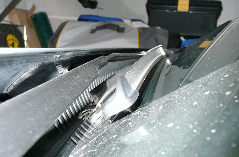

Gestion de l'usure des balais d'essui glace
Message par pat_man_34 »
Salut, juste expliquer comment je fais pour les essuis glaces depuis quelques annees maintenant
je les change tous les 2 ans environ
deja, je suis un fan du rainix depuis des annees donc, je roule sans mettre les essui glace au dessus de 90kmh en plus ça joue le role d'un deperlant donc moins abrasif pour le balais ...
ensuite, j'ai remarqué que les essuis glace etaient abimés quand ils avaient un "faux plis" c'est a dire que la lamelle avait pris le "penchant" dans un sens, souvent celui dans la position essui glace au repos
en faite cette lamelle est dirigé vers le bas quand l'essui glace monte et vers le haut quand il descend !
le probleme c'est que dans 99% des cas, on se sert pas des essuis glace et donc la lammelle est vers le haut en permanence
La solution, quand vous mettez la voiture au garage, il suffit de mettre les essuis glace en position "entretien" donc verticaux, et la, la lamelle sera dans le sens opposé au "sens repos"
le coup est de s'arrangé pour que la lamelle soit 50% vers le haut et 50% vers le bas (sans chronometrer non plus..)
2 photos, c'est plus claire :
en position repos, 99% des cas lamelle vers le haut
en position "entretien" lamelle dans l'autre sens ;-)
PS : pour ceux qui n'ont pas de garage et eviter les degradations ... en restant essui glace au repos sous le capot, sur ma passat je forcé un peu l'essui glace vers le bas, avec l'elasticité ça remonte et la lamelle se met dans l'autre sens, ça revient au meme ;)
chui sur que personne comprendra rien, pourtant j'ai pas encore pris l'apero ... mais je vous assure que ça marche !!
A+ Patrick
