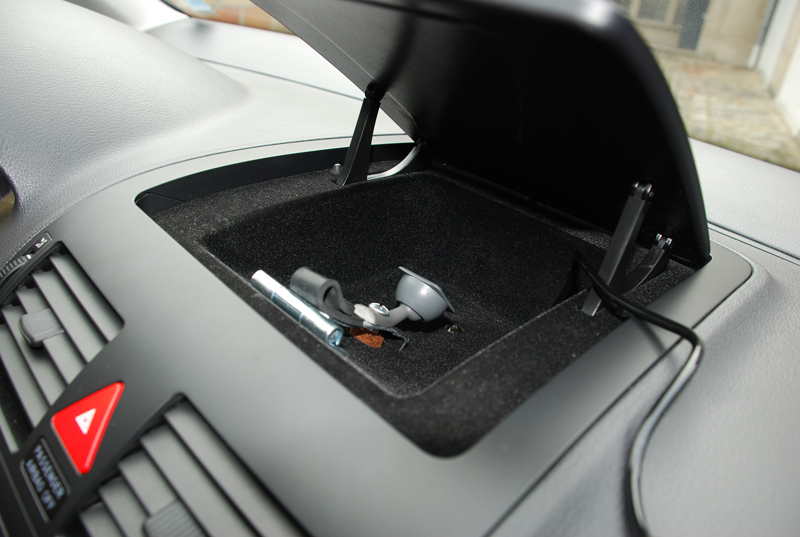

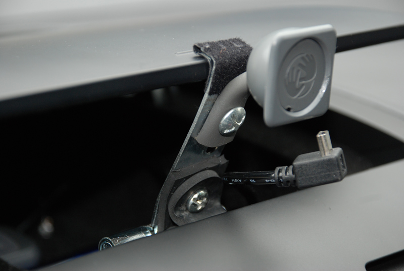

Je me suis inspiré de ton installation pour "accrocher" mon TTGo 920
Mon montage est constitué entre-autre d'une petite penture de volet en tôle d'un bout de lanière de caoutchouc...
J'en avais marre de la ventouse à démonter du cable alim à cacher à chaque immobilisations.....
Bref je vais essayer de prendre des photos au plus vite pour illustrer mes propos.
A bientôt....
lepoulpe
Messages : 2546
Localisation : ESSONNE
Message par lepoulpe »
Voici les photos
Désolé mais je n'ai pas encore peins la partie métallique j'attends qu'il fasse meilleur ....
