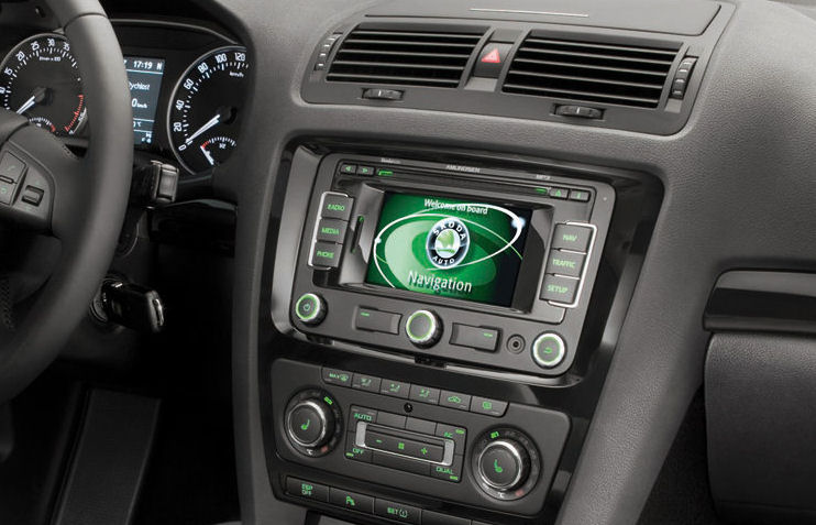

par contre je ne comprends pour la couleur des boutons ? en vert avec le logo VW ?
Boutons en vert et logo Skoda à l'écran, je ne peux pas être plus clair je crois...

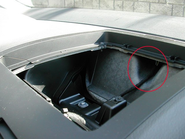

question bête,
où mettez vous l'antenne GPS derrière le poste ? il semble qu'elle soit aimantée. J'espère qu'il y a la place et un morceau de métal pour la fixer ?
avez vous d'autres conseils concernant l'installation avant que je me lance ce WE ?
merci d'avance :wink:
Antares
Messages : 3570
Re: RNS315
Message par Antares »
silversurfeur31 a écrit :question bête,
L'info est qqe part sur ce forum, et sur mon site aussi :
http://www.vw-antares.net/content/view/21/27/1/4/
Re: RNS315
Si c'est une antenne Fakra aimantée, perso je l'avais calé sous le vide poche du tableau de bord quand j'avais installé un RNS510 sur mon précédent Touran
il y a un emplacement tôlé normalement.
tu verras la zone apres avoir retiré le poste de son emplacement :wink:
Et je captais très bien les satellites du GPS

petite déconvenue, en mettant mon RNS315 provenant d'une skoda rapid, en dehors de l'affichage vert et le logo skoda à l'allumage, j'ai l'arrière d'une Skoda rapid quand je recule et non un touran :mrgreen: pas vraiment gênant par contre peut on le modifier ? certainement que non amis on ne sait jamais.
par contre est il configuré pour chaque type de véhicule et ses radars de recul ? ce qui signifierait qu'il ne fonctionne peut être pas aussi bien selon si c'est une Skoda Rapid ou un touran ? emplacement des radars et taille du véhicule oblige !
Antares
Messages : 3570
Re: RNS315
silversurfeur31 a écrit :bonjour,
Il faut cocher le module navigation dans le module gateway, et vérifier le codage général. En principe l'image s'adapte si l'appareil est correctement codé, en tous cas d'une VW à une VW ou d'une Skoda à une Skoda; personnellement je n'ai jamais monté un Skoda dans une VW ou inversement.
