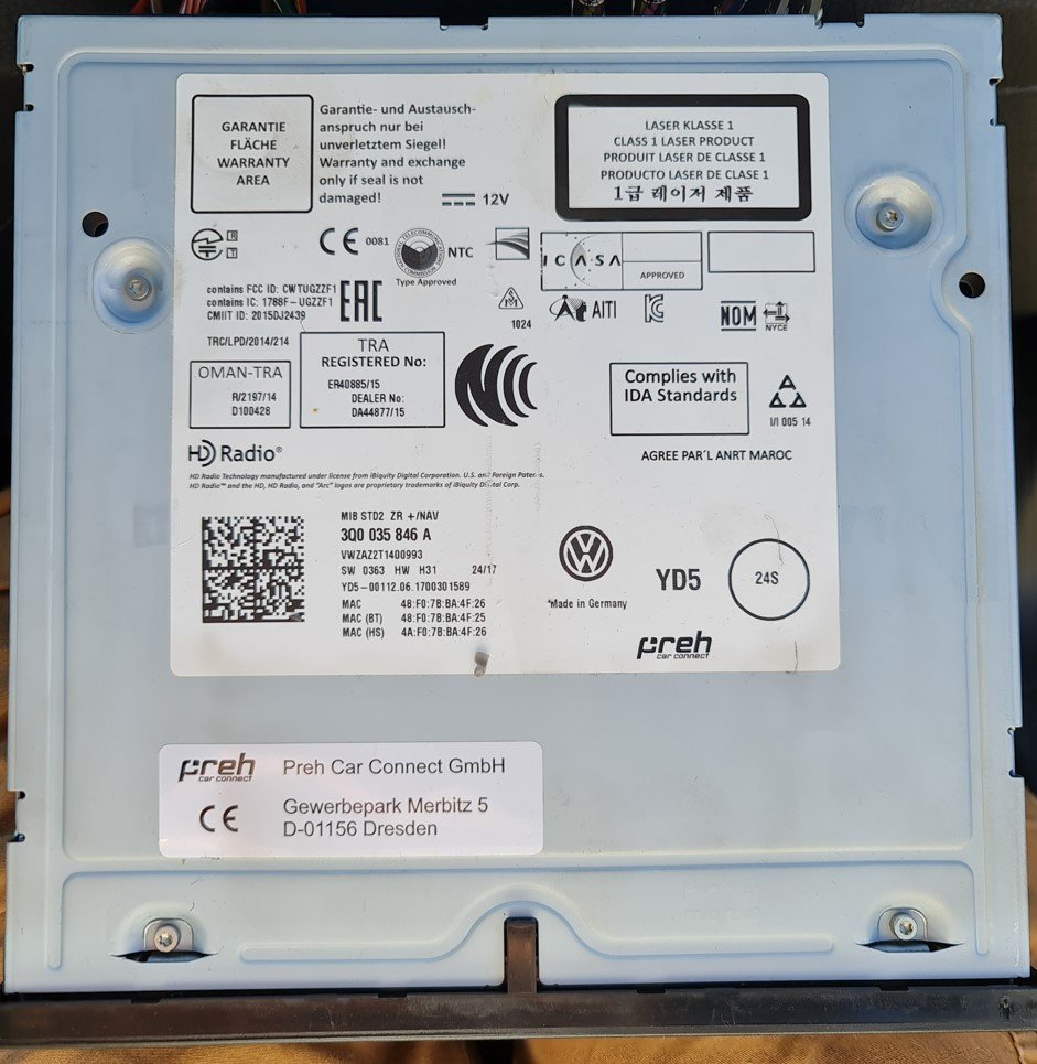

Voici la photo de mon 5F
Et celle de mon afficheur.
Désolé je suis un peu novice dans le sujet. Que veux tu dire par dab ?
Pas évident de trouver toutes les infos nécessaires sur les différents modèles et générations. Qui fait quoi et qu'est ce qui est adaptable sans mettre tout le système électronique en erreur.
@Jacquemin :"Pour ton devis, je suis étonné qu'ils n'aient pas rajouté un changement de boîte.. Ca m'étonne d'eux.. En tous cas, j'en suis revenu de Volkswagen.. Enfin, j'adore ma voiture mais je ne passerai plus par les concessions.."
lol
Oui en effet. C'est à peine si pour une vidange ils te proposent pas de changer le moteur. Pour info, juste en pièce c'est 1260€ l'afficheur et 2600€ le 5F. A croire qu'il faut hypothéquer sa maison pour avoir la radio dans sa voiture.

Ol c est donc un zr, il y a de grandes chances que ça soit le même souci que jacquemin.
Pour savoir si tu as le dab ou la fibre il faut me faire une photo de derrière où y a les fiches.
Si intéressé par discover pro me contacter en mp. Je t ai aussi envoyé un mail.
