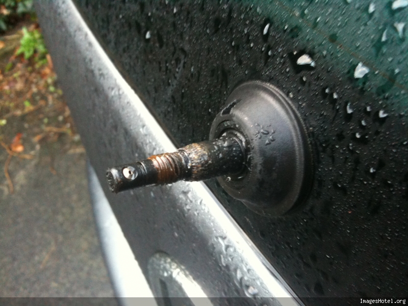

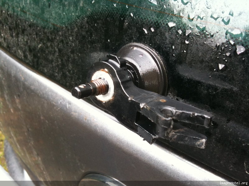

le bras c'est cassé à proximité de l'axe .
j'ai donc voulu le démonter avant de commander un autre.
après avoir retire l'écrou qui le fixe sur l'axe du moteur, j'espérais pouvoir le retirer, hors ce n'est pas le cas.
il y a t il une astuce ou autre élément pour retirer le morceau restant ?

J'ai dernièrement changé mon bras d'essuie glace aussi (non il ne nous sert pas plus chez nous que chez vous, je vous voit venir
) et c'est vrai qu'il est bien amarré sur l'espèce de pique qui sort du hayon, donc patience et délicatesse pour l'enlever en tirant dessus, après avoir enlevé l'écrou (avec une clé de 12 me semble t-il) essaie peut être avec un peu de dégrippant style W40. Donc rien d'autre à enlever.
Pour info le bras coute 22 ou 25€ en concession.
En espérant avoir pu t'aider un peu, bonne journée et bon courage car c'est vrai que j'ai bien galéré à l'enlevé

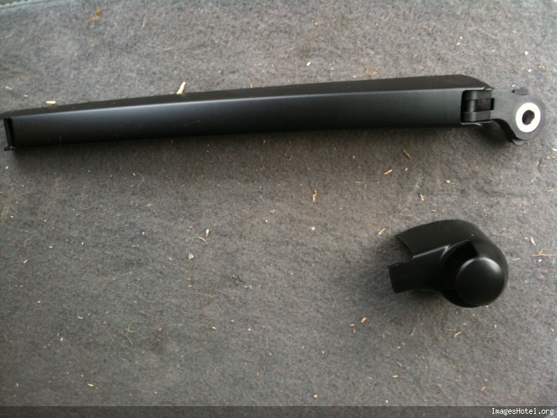

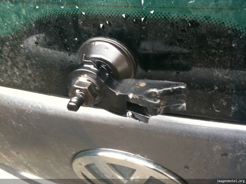

voici les étapes pour changer le bras de l 'essuie glace.
le plus dur a été de décoller le restant du vieux
il m'a couté a peine 28 € chez VAG de lannion (22), avec le cache , sans le balai

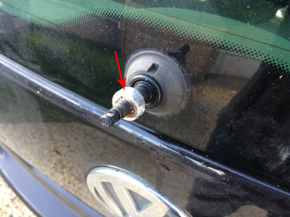

J'ai perdu mon essuie-glace arrière en roulant ! Je voudrais le changer. J'ai bien réussi à dévisser l'écrou mais ensuite, j'ai un problème avec cette énorme rondelle mécanique qui est bouffée... et que je n'arrive pas à retirer malgré le dégripant (il faut dire que le Touran a bientôt 10 ans !). Il faut bien l'enlever, n'est ce pas ? Comment procéder ? Est-ce qu'il existe une solution alternative ?
pour votre aide. Bonne semaine.
| Avant d'en créer un nouveau faire une recherche du sujet existant il faut. Ton amie la Charte est |
- Une photo de la rondelle qui me pose tant de pb !
- IMG_1753.JPG (236.72 Kio) Vu 6117 fois
Re: démonter le bras de l'essuie glace arrière
Bon, finalement, j'ai réussi à enlever la bague en métal tendre. Je l'ai limée en croisillon et j'ai réussi à casser l'un des morceaux. A partir de là, tout le reste est tombé. Ca peut peut-être dépanner quelqu'un. Outil utilisé ; une lime fine pour bricolage de précision.
