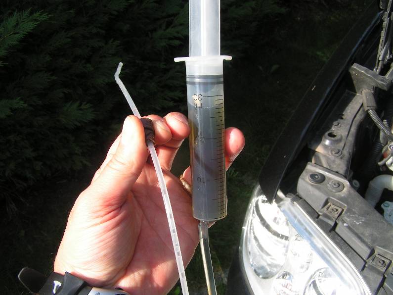

Salut.
J'ai essayé d'aspirer comme tu dis, avec une seringue et un tuyau.
Macache ! :evil:
Ca ne marche pas ( en tout cas pas sur mon 2.0 TDI ) et il n'y a rien qui monte dans le tuyau à part de l'air.
En fait, il faut mettre le système en dépression pour pouvoir faire monter du gazole dans le tuyau.
Il faut donc mettre un bouchon autour du tuyau qui va aspirer, pour empêcher l'entrée de l'air pendant l'aspiration. J'ai fait ça avec du joint en mousse autocollant pour calfeutrage de fenêtre.
Le tuyau doit avoir un diamètre inférieur à 5 mm.
[img]http://www.touranpassion.com/forum/imag ... 0TUYAU.jpg[/img]
Vu que ma seringue faisait 30 ml, j'ai du faire l'opération 4 ou 5 fois. ( 100 ml à aspirer au moins selon VW ).
[img]http://www.touranpassion.com/forum/imag ... ENTREE.jpg[/img]
[img]http://www.touranpassion.com/forum/imag ... NFONCE.jpg[/img]
Je ne suis pas sûr de l'utilité des 155 mm de tuyau pour aller chercher le liquide au fond du bocal. Je pense que VW a du prévoir un tube probablement intégré au filtre lui-même qui permet d'aspirer le fond du bocal. J'imagine mal les ingénieurs VW ignorer que la densité de l'eau est supérieure à celle du gazole. Malgré tout, ça ne fait pas de mal de mettre ce tuyau en plus, et être sûr de pomper bien au fond de cuve.
Je n'ai sorti aucune eau de l'opération ( et pourtant je ne suis pas un intégriste de stations services de marque ) mais un gazole assez sombre.
[img]http://www.touranpassion.com/forum/imag ... 20NOIR.jpg[/img]
Bon bricolage à tous ceux qui veulent le faire eux-mêmes. 8)
